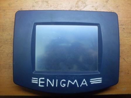

У меня просто тюнинговая версия, поэтому делает все крузы, мерседесы, ваги 2015 года и еще много чего.
Главное чтобы штрих-тюнинг со временем не стерся ! А то работать не будет :emot64:
