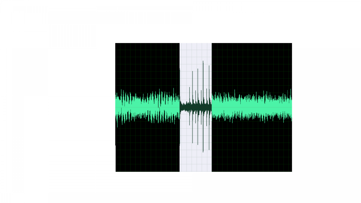

тас Опубликовано 19 марта, 2015 Автор Поделиться Опубликовано 19 марта, 2015 редактор звуковой проф -вырезает шумы -оставляет нужный диапазон пишет сразу ,что слышно под капотом при помощи микрофона . успехов пока мало -так как детона нет на моем авто -жду подходящую машину ,чтобы найти визуально подьем ачх на 14.2 кгц. сидя в наушниках не пробовал -но думаю, что можно одуреть от шума двс ! вот так был выделен диапазон 12500 до 16000гц. Ссылка на комментарий Поделиться на другие сайты Поделиться
