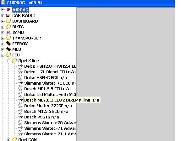

alfo Опубликовано 19 марта, 2015 Поделиться Опубликовано 19 марта, 2015 никак.с других блоков читай Ссылка на комментарий Поделиться на другие сайты Поделиться

stoik123 Опубликовано 19 марта, 2015 Поделиться Опубликовано 19 марта, 2015 дык написали ж, карпрогом надо... Ссылка на комментарий Поделиться на другие сайты Поделиться

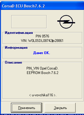

u-vovchika Опубликовано 19 марта, 2015 Поделиться Опубликовано 19 марта, 2015 подскажите как вычитать пин из данного эбу А дамп епрома есть ??? Ссылка на комментарий Поделиться на другие сайты Поделиться
Sogd Опубликовано 19 марта, 2015 Поделиться Опубликовано 19 марта, 2015 епрома есть. еепрома нет :) Ссылка на комментарий Поделиться на другие сайты Поделиться
