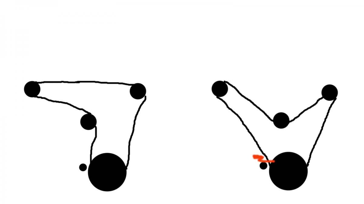

Крокодил Опубликовано 20 марта, 2015 Поделиться Опубликовано 20 марта, 2015 (изменено) Автомобиль Газель с двигателем ЗМЗ-405 , ЭБУ Микас 11ЕТ , сверху еще установлено газовое оборудование . Неисправность проявляется так : машина работает на хх ровно , потом спотыкается ( выглядит как сбой синхронизации ) и опять ровно . В движении при устоявшейся скорости происходят хаотические рывки , иногда часто , иногда реже . ЭБУ выносит код неисправности Р0336 ( Сигнал датчика положения коленчатого вала выходит за допустимые пределы ) . Что было проверено и сделано : - сняты осциллограммы ДПКВ - очень интересные :))) - участок проводки ЭБУ-ДПКВ измерен , обрыва нет , замыканий нет , экран цел ; - датчик ДПКВ (Bosch) заменен на заведомо рабочий - результат практически тот же ; - подменный рабочий ЭБУ ведет себя также ; - с генератора возбуждение убирал - сбои не пропадают , полностью генератор не отключал. Теперь подробнее к осциллограммам : - задающий шкив целый , все зубы на месте , осевые и радиальные биения визуально незначительны . Во время равномерной работы на ХХ амплитуда практически одинакова , но временами появляется вот такое : А вот теперь собственно вопрос - что приводит к таким проявлениям : - нарушение контактов в шнурах мотор-тестора ? - нарушение в линии ДПКВ-ЭБУ ? ... если да , то какие ? - иные версии происходящего . P.S. : в практике при аналогичной ситуации приходилось менять намагниченные задающие диски , также предположительно проблема может быть в статике от приводного ремня навесных агрегатов , но в данном случаи это может так выражаться на осциллограмме ДПКВ ??? Изменено 20 марта, 2015 пользователем Крокодил Ссылка на комментарий Поделиться на другие сайты Поделиться

bbc_cbb Опубликовано 21 марта, 2015 Поделиться Опубликовано 21 марта, 2015 При неправильной установке приводного ремня, он(ремень) недопустимо близко располагается от ДПКВ, что в свою очередь приводит статическому разряду с ремня на датчик колена. Авта начинает вести себя как в Вашем случае... 1 Ссылка на комментарий Поделиться на другие сайты Поделиться
Крокодил Опубликовано 22 марта, 2015 Автор Поделиться Опубликовано 22 марта, 2015 (изменено) В 21.03.2015 в 19:44, bbc_cbb сказал: При неправильной установке приводного ремня, он(ремень) недопустимо близко располагается от ДПКВ, что в свою очередь приводит статическому разряду с ремня на датчик колена. Ремень стоял как раз таки так как нарисовано во втором случаи ....т.е. получается что стоял он неправильно !!! В 20.03.2015 в 19:39, Крокодил сказал: P.S. : ...также предположительно проблема может быть в статике от приводного ремня навесных агрегатов , но в данном случаи это может так выражаться на осциллограмме ДПКВ ??? Выходит что , это так сказывается статика на осциллограмме ? или просто при измерении что-то не так пошло .... Изменено 22 марта, 2015 пользователем Крокодил Ссылка на комментарий Поделиться на другие сайты Поделиться
