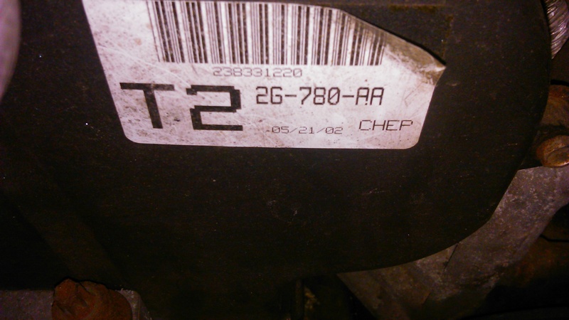

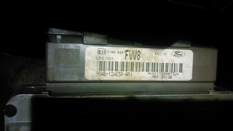

pcel Опубликовано 21 марта, 2015 Поделиться Опубликовано 21 марта, 2015 (изменено) Доброго дня всем. Не могу разобраться с проблемой, горит чек , расход 15 л/100, висит статическая ошибка Р1520 - ругается на систему вихревых заслонок которых физически не существует на этом двигателе. После того как снял впускной коллектор и поменял все уплотнения к нему на ХХ мотор белее или менее работает правильно и стабильно, но стоит открыть дроссель и мотор постоянно начинает держать 3000-3500 оборотов посредством клапана ХХ и не возможно их сбросить (заслонка при этом полностью закрыта) пока не заглушишь двигатель. Причём диагностика указывает на зависание уровня открытия клапана ХХ на 75% и не уменьшается, в нормальном режиме 25%. Остальные датчики на мой взгляд исправны. Единственное к чему я пришел, то это установка европейского мотора на американку с её проводкой и БУ, так как погуглив нашёл инфу о двигателях с систенмой IRMC на фокусах. Помогите подтвердить или опровергнуть мои выводы и разобраться с проблемой. Выкладываю стикеры с ЭБУ и мотора, VIN IFAFP36341W315932 Изменено 21 марта, 2015 пользователем pcel Ссылка на комментарий Поделиться на другие сайты Поделиться
