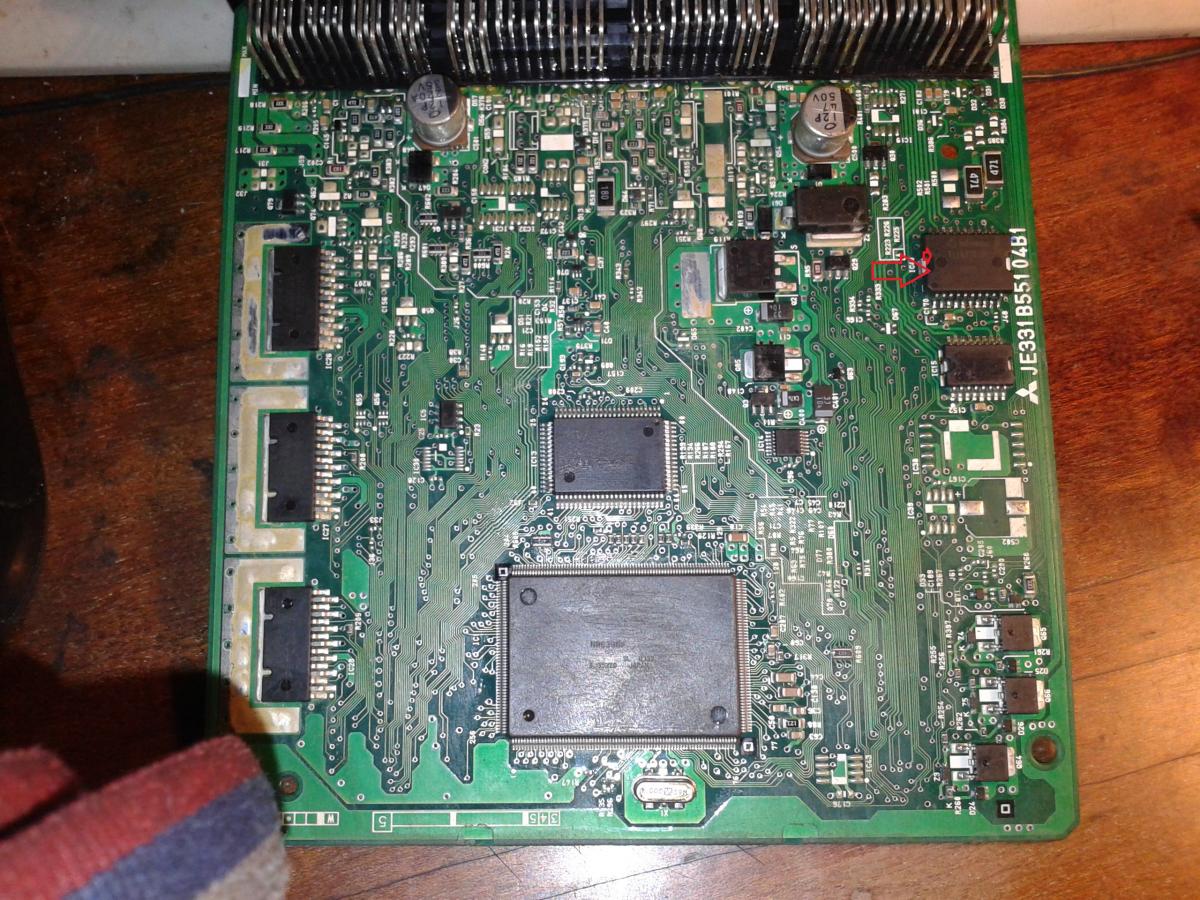

фигура Опубликовано 22 марта, 2015 Поделиться Опубликовано 22 марта, 2015 Здраствувте.Проблема такова, нет импулься управления катушкой зажигания 2-3 и форсунками 1-2 цилиндров.Постоянный плюс присутствует.При прокрутке коленовала.Есть импульс и искра на 1-4 цилинре и форсунке третьего,на форсуке четвертого только один раз проскакивает.Проводку прозванивали К.З.не обнаружили.Так же непосредственно замеряли импуль на контактах платы ЭБУ.Заменили TLE 6228(был вспучен лак).Что произошло с машиной ,ни кто точно не знает,валят друг на друга.Мои предположения заводили со стартового устройства или применяли сварку.Что дальше смотреть не знаю. Ссылка на комментарий Поделиться на другие сайты Поделиться

B1ack7wan Опубликовано 22 марта, 2015 Поделиться Опубликовано 22 марта, 2015 (изменено) Здраствувте.Проблема такова, нет импулься управления катушкой зажигания 2-3 и форсунками 1-2 цилиндров.Постоянный плюс присутствует.При прокрутке коленовала.Есть импульс и искра на 1-4 цилинре и форсунке третьего,на форсуке четвертого только один раз проскакивает.Проводку прозванивали К.З.не обнаружили.Так же непосредственно замеряли импуль на контактах платы ЭБУ.Заменили TLE 6228(был вспучен лак).Что произошло с машиной ,ни кто точно не знает,валят друг на друга.Мои предположения заводили со стартового устройства или применяли сварку.Что дальше смотреть не знаю. если сварка то место кз можно увидеть. проверь шкив кажется не правленая синхра. Изменено 22 марта, 2015 пользователем B1ack7wan Ссылка на комментарий Поделиться на другие сайты Поделиться
zenzuht Опубликовано 22 марта, 2015 Поделиться Опубликовано 22 марта, 2015 (изменено) Постарайтесь заполнить..сильно постарайтесь. За это и помощь будет. А так то-лучше ещё прозвонить все питающие микры q30 ic33 и тд. К сожалению поздно копаться-но от прикура обычно они и сходят с ума(ы) (ов) )) Вот достал блок от 9 лансера подменник-смотрю а глаза спать хотят;) копайте;) если сварка то место кз можно увидеть. проверь шкив кажется не правленая синхра. Кстати острое замечание! Удостовериться в синхре надо изначально(( Здраствувте.Проблема такова, нет импулься управления катушкой зажигания 2-3 и форсунками 1-2 цилиндров.Постоянный плюс присутствует.При прокрутке коленовала.Есть импульс и искра на 1-4 цилинре и форсунке третьего,на форсуке четвертого только один раз проскакивает.Проводку прозванивали К.З.не обнаружили.Так же непосредственно замеряли импуль на контактах платы ЭБУ.Заменили TLE 6228(был вспучен лак).Что произошло с машиной ,ни кто точно не знает,валят друг на друга.Мои предположения заводили со стартового устройства или применяли сварку.Что дальше смотреть не знаю. извиняюсь..присмотрелся-у Вас плата другая. Надо бы вообще то полные данные писать. обьём и тд.. а я втемяшился в лансер 9 1.6 мт)) не ищите мои обозначения.. Изменено 22 марта, 2015 пользователем zenzuht Ссылка на комментарий Поделиться на другие сайты Поделиться

zenzuht Опубликовано 22 марта, 2015 Поделиться Опубликовано 22 марта, 2015 но (ер) мягкий знак всётаки надо писать;) Так вот-удостоверившись в метках-надо уже и лезть в мозг..точнее смотреть выхода с мозга(то биш искать распин на форсы и катухи)..потом паниковать..если оных нет. Ссылка на комментарий Поделиться на другие сайты Поделиться

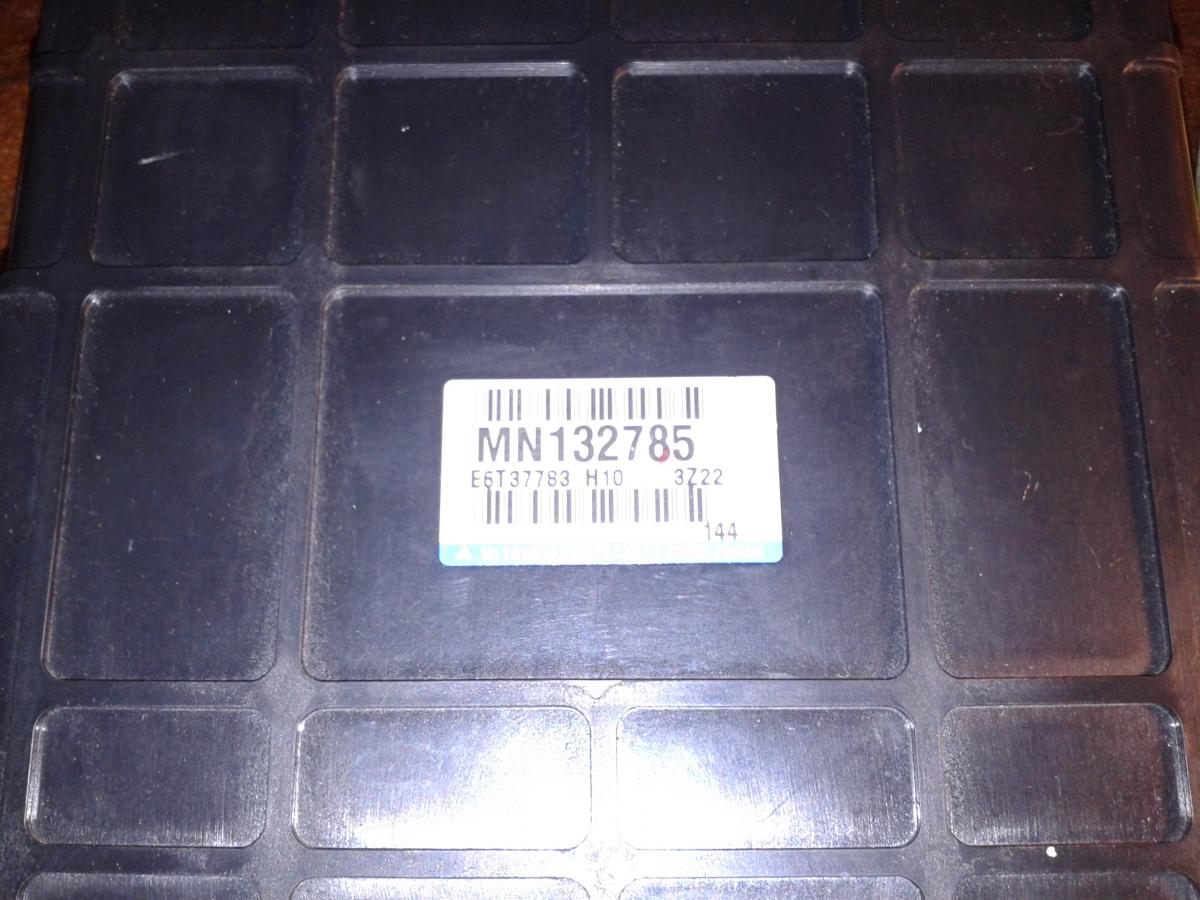

alex-ksm Опубликовано 22 марта, 2015 Поделиться Опубликовано 22 марта, 2015 Напиши номер ЭБУ, у меня на девятый лансер были блоки... Ссылка на комментарий Поделиться на другие сайты Поделиться
фигура Опубликовано 23 марта, 2015 Автор Поделиться Опубликовано 23 марта, 2015 Сегодня еще раз проверим метки.На машине меняли помпу и возникла сложность откручивания болта маховика.Если,что готовы купить ЭБУ. 1.6-8 коробка автомат. Ссылка на комментарий Поделиться на другие сайты Поделиться
alex-ksm Опубликовано 23 марта, 2015 Поделиться Опубликовано 23 марта, 2015 (изменено) Есть MN132789. Вскрыл я его, не такой как на фото он... Щас поискал, у него и разъемы не такие. Так что не оно. Изменено 23 марта, 2015 пользователем alex-ksm Ссылка на комментарий Поделиться на другие сайты Поделиться
