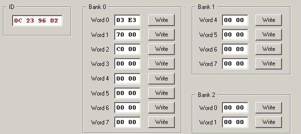

andrey_ab Опубликовано 23 марта, 2015 Поделиться Опубликовано 23 марта, 2015 сделай скрин прочтенного оригинального ключа,если конечно не трудно Ссылка на комментарий Поделиться на другие сайты Поделиться
Sogd Опубликовано 23 марта, 2015 Поделиться Опубликовано 23 марта, 2015 Вот. Только думаю тут хитрость в крипте Ссылка на комментарий Поделиться на другие сайты Поделиться
AndyUA Опубликовано 23 марта, 2015 Автор Поделиться Опубликовано 23 марта, 2015 (изменено) blank - orig chevrolet - вот ориг 8Е chevrolet и чистый 8Е. разница толко в ID и page 1. завтра другие 8Е пришлют, думаю неориг. со слов продавца они их на chevrolet ложат без проблем. Диллеру звонил, заготовка ключа с чипом с доставкой выйдет на 85$ Ну если новые 8Е не прокатят, придется брать ориг 8Е так как 1 ключ прописать нельзя. авто не рабочее в гараже стоит :( Изменено 23 марта, 2015 пользователем AndyUA Ссылка на комментарий Поделиться на другие сайты Поделиться
