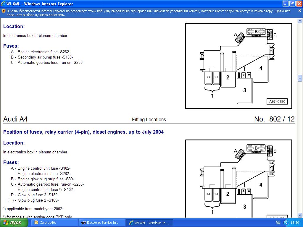

Dimon--xx Опубликовано 23 марта, 2015 Поделиться Опубликовано 23 марта, 2015 elsa пред s282 Точечный рисунок (4).rar Ссылка на комментарий Поделиться на другие сайты Поделиться
