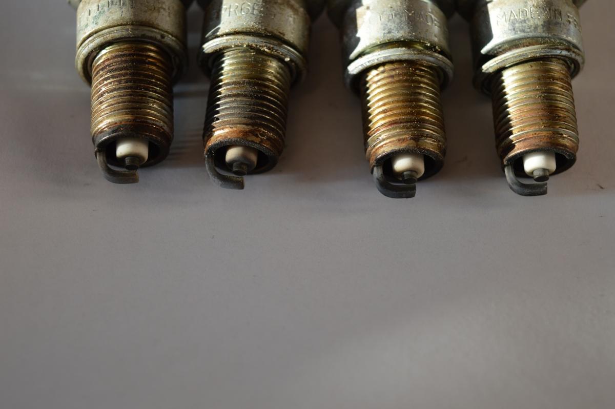

lexa-xf Опубликовано 23 марта, 2015 Поделиться Опубликовано 23 марта, 2015 Добрый вечер, в последнее время на холодную начал двигатель троить! после диагностики k line адаптером! Обнаружилось несколько ошибок: 0343 Высокий уровень сигнала датчика фаз 0102 Низкий уровень сигнала датчика массового расхода воздуха 0113 Высокий уровень датчика температуры впускного воздуха массовый расход воздуха показывает 12,9 кг/час Свечи вроде чистые. В чем может быть проблема? Ссылка на комментарий Поделиться на другие сайты Поделиться

lexa-xf Опубликовано 28 марта, 2015 Автор Поделиться Опубликовано 28 марта, 2015 поменял провода, свечи-тоже самое, проверил зазоры( начиная с первого 0,3; 0,15; 0,15; 0,35; 0,3; 0,2; 0,2; 0,3) в допуск вписывается, стоит ли регулировать? Ссылка на комментарий Поделиться на другие сайты Поделиться
