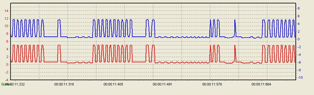

Каменев Опубликовано 29 марта, 2015 Автор Поделиться Опубликовано 29 марта, 2015 (изменено) снял осцилку с ДПКВ и ДПРВ...очень странная....снимал с разьёма ЭБУ.. снимал и по отдельности..сигналы один в один.. Изменено 29 марта, 2015 пользователем Каменев Ссылка на комментарий Поделиться на другие сайты Поделиться
