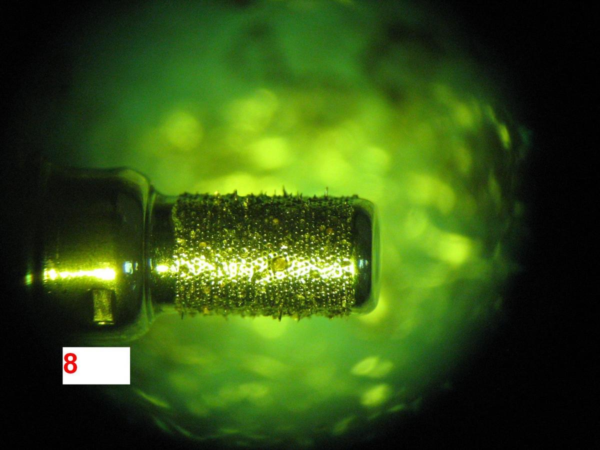

santei5223 Опубликовано 25 марта, 2015 Поделиться Опубликовано 25 марта, 2015 кароче спецы, на рейке два элемента- один датчик давления(слева), справа на рейке регулятор давления топлива, на насосе электромагнитный клапан отсечки топлива. Что не понятно? Тот что на насосе управляется напряжением, есть напруга- клапан закрыт(ни о какой модуляции речи не идет). Сам клапан на насосе нормально открытый. На рейке если стоит РДТ-снимаем и осматриваем сетку носик клапана-если видно мелкие стружки-меняем фильтр ТО для начала. Далее меряем давление на входе в насос от электронасоса в баке. Смотрим предохранитель топливного насоса. Если все в норме пережимаем общую обратку и заводим мотор-завелся, бежим в мастерскую по ремонту форсунок. Ссылка на комментарий Поделиться на другие сайты Поделиться

lis@a Опубликовано 26 марта, 2015 Поделиться Опубликовано 26 марта, 2015 (изменено) На рейке если стоит РДТ-снимаем и осматриваем сетку носик клапана-если видно мелкие стружки Про микрофильтр... Изменено 26 марта, 2015 пользователем lis@a Ссылка на комментарий Поделиться на другие сайты Поделиться
santei5223 Опубликовано 27 марта, 2015 Поделиться Опубликовано 27 марта, 2015 Кстати, пробовал как-то бюджетно решить проблему забитой сетки рдт, решилось двойной заменой фильтра то, и модуль подкачивающего насоса в баке. Сам рдт продут воздухом, и установлен на место. Автомобиль Hyundai Tucson 2.0 crdi. Ссылка на комментарий Поделиться на другие сайты Поделиться
