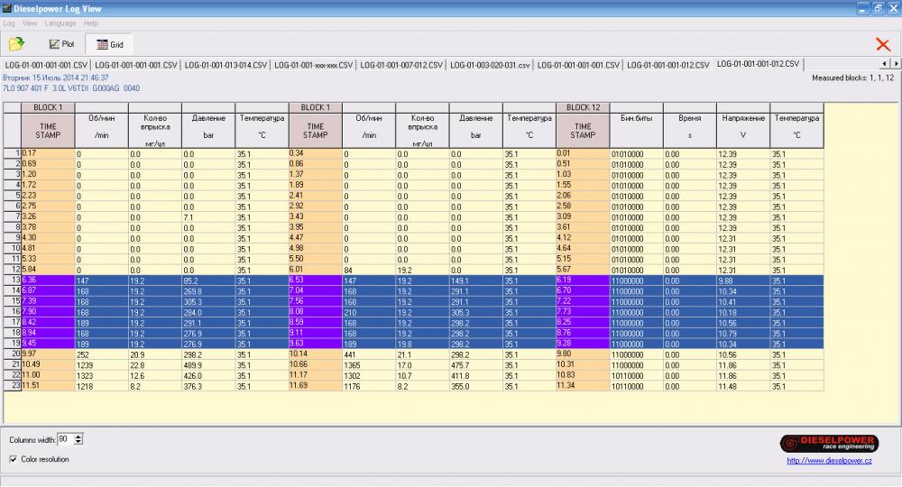

052 Опубликовано 30 марта, 2015 Поделиться Опубликовано 30 марта, 2015 (изменено) Я так понимаю, что в последнем линке, проблема с переливом и зелёные значения меняют на нули -красные, а тут задача наоборот прибавить топлива . Таких 3-х литровых моторов по статистике с севшей компрессией немало. В основном , не заморачиваясь делают так, убив ,двух зайцев и с топливом и с накалом. Тумблер на ДТОЖ. Рвёшь цепь, подменная температура -5 град. Заводится с полпинка. Далее,тумблер врубаешь. Само собой будет ошибка по датчику. Прошлым летом с таким сталкивался. Такой колхоз просто приведёт мотор в плачевное состояние, когда ремонтить нечего будет. http://www.audi-club.ru/forum/attachment.php?attachmentid=411199&d=1405503260 Изменено 30 марта, 2015 пользователем 052 Ссылка на комментарий Поделиться на другие сайты Поделиться
