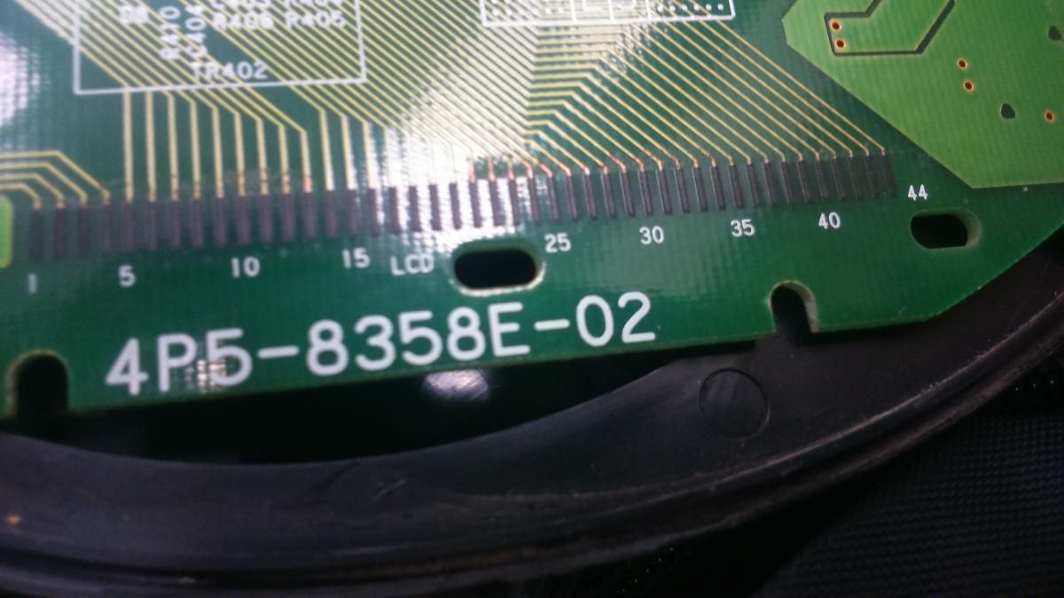

Основная плата от Щитка приборов мотоцикла Yamaha, номер платы 4P5-8358E-02.
Была очень сильно залита - вычистил все. Кое где облез лак с дорожек, пропаял прочистил.
После этого приборка заработала. Но на дисплее крокозябры показывает. Подкинул дисплей с залитой платы на нормальную - показывает отлично.
Под проводящей ризинкой дисплея, было много залитых контактов. Дорожки отзванил от проца до контактов - все хорошо.
Но дисплей все равно кажет кракозябры.
Я плохо вычистил дорожки с контактами? Или плохо вычестил проводящую резинку дисплея?
Каким мягким раствором можно попробывать помыть плату и резинку?
