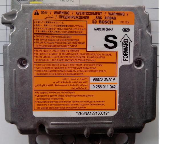

smrodo Опубликовано 25 марта, 2015 Поделиться Опубликовано 25 марта, 2015 Кто удалял краш-дату на Nissan Leaf (2013)? Что за eeprom или процессор? Какой калькулятор справится? Блок BOSCH 98820 3NF0A eeprom 95128 Ссылка на комментарий Поделиться на другие сайты Поделиться
mykomovil Опубликовано 26 марта, 2015 Поделиться Опубликовано 26 марта, 2015 Вот полная инфа по этому блоку, и дамп с интернета с крашем. http://www.cardumps.com/unit/show/nissan/leaf/airbag/file/25265 Nissan Bosch 0 285 011 268 crash 98820-3NF0A.rar Ссылка на комментарий Поделиться на другие сайты Поделиться

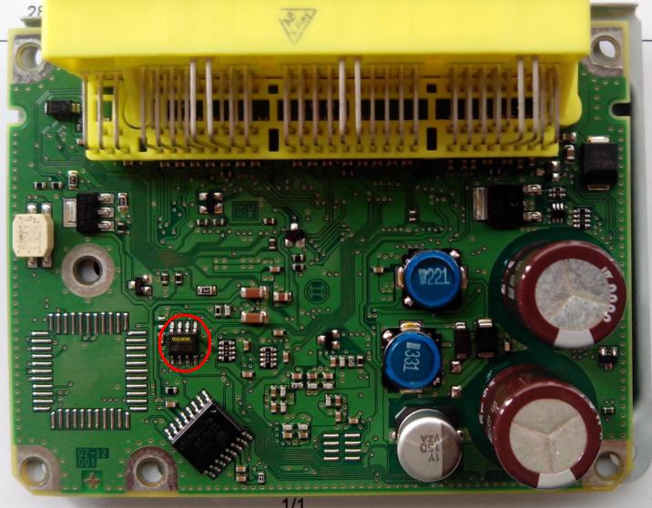

krox Опубликовано 30 марта, 2015 Автор Поделиться Опубликовано 30 марта, 2015 (изменено) Да, вы правы есть такой eeprom 95128! Во вложении фото блока. Может, кто стереть краш из поста выше? В принципе, я бы купил калькулятор на Leaf, отвязвнный, например ETSmart USB. Пользовался им пару раз - хорошая штука, но Nissan Leaf в нем нет (моем отломе). Leaf 2014.rar Изменено 30 марта, 2015 пользователем krox Ссылка на комментарий Поделиться на другие сайты Поделиться

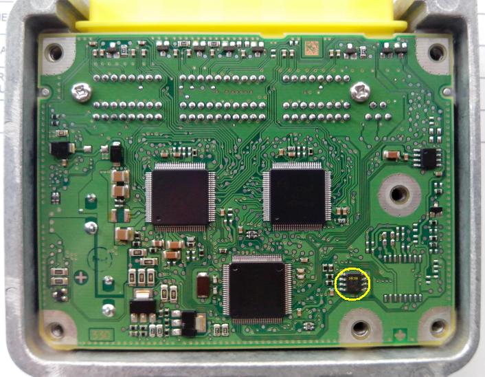

krox Опубликовано 17 апреля, 2015 Автор Поделиться Опубликовано 17 апреля, 2015 Приехал еще один Leaf 2014 года (не битый), только уже eeprom 95640W, считал его. Дамп получился 8 кб всего... Кто может посмотреть он правильно считан или нет? Пишите в личку. Ссылка на комментарий Поделиться на другие сайты Поделиться
den5 Опубликовано 17 апреля, 2015 Поделиться Опубликовано 17 апреля, 2015 (изменено) там два епрома 95640 и 24с08. крэш в первом Изменено 17 апреля, 2015 пользователем den5 Ссылка на комментарий Поделиться на другие сайты Поделиться
krox Опубликовано 17 апреля, 2015 Автор Поделиться Опубликовано 17 апреля, 2015 Да, верно. Первый и считывал. Что во втором? Ссылка на комментарий Поделиться на другие сайты Поделиться
