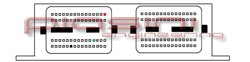

Нужен распин этого блока для чтения-записи, сам вызвонил плюсы, минусы, плюс от зажигания и кан-шину. Блок пока не вскрывал
получилось вот так : post-13969-0-36159600-1427577859_thumb.jpg

Сегодня считал блок от Джимни с мотором 0.68 Турбо, 2011 год, процессор MH8104F. Распин в хелпе к-таг неверный (Хотя в к-таге для этого блока заявлен MH8102F). Читал флешером Алекса, в тулбоксе выбирал MH8104F 512kb K-Line AUX BOOT PIN. Также проверил Piasini, читал вкладкой Mitsubishi Toolbox
Jimny.bin
распин (проверенный)
красный - +12В
черный - масса
фиолетовый - бут-пин
зеленый - к-линия
Подключение для диагностики "на столе"
красный - +12В
черный - масса
желтый - +12В от зажигания
оранжевый - CAN HI
серый - CAN LOW
