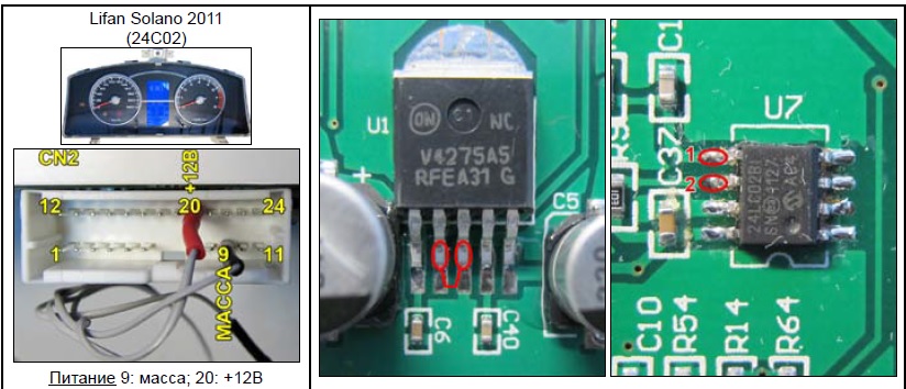

apel161 Опубликовано 29 марта, 2015 Поделиться Опубликовано 29 марта, 2015 панель BAC3820000 E1 Кто может в двух словах объяснить как вызвонить питание для подключения на столе ? От 24c02 идти или от ламп подсветки ? Кто как определяет как включить панель на столе ? Ссылка на комментарий Поделиться на другие сайты Поделиться
apel161 Опубликовано 29 марта, 2015 Автор Поделиться Опубликовано 29 марта, 2015 нашел уже как включить :wink: :wink: :wink: :wink: сможете для других панелей сказать как все таки искать питание ? Ссылка на комментарий Поделиться на другие сайты Поделиться
Sergeii Опубликовано 29 марта, 2015 Поделиться Опубликовано 29 марта, 2015 Идеально - вызвонить на авто. По панели + приходит на диоды, с минусом думаю проблем не возникнет? Ссылка на комментарий Поделиться на другие сайты Поделиться
apel161 Опубликовано 29 марта, 2015 Автор Поделиться Опубликовано 29 марта, 2015 мне панели в руках несут как от лампочек звонить или только от eprom надо ? не нашел никакой схемы про это нигде пасиб конечно Ссылка на комментарий Поделиться на другие сайты Поделиться

sergeiii Опубликовано 30 марта, 2015 Поделиться Опубликовано 30 марта, 2015 Эта панель делается щупом по точкам за 20 секунд ! Ссылка на комментарий Поделиться на другие сайты Поделиться
