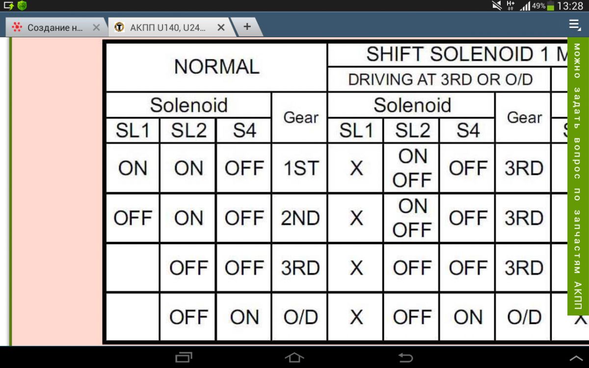

sergey22104 Опубликовано 1 апреля, 2015 Поделиться Опубликовано 1 апреля, 2015 На этой машине установлен D4 двигатель и U240E акпп , проверил все соленойды, целые. Нашел таблицу включения соленойдов при переключении передач, подключил провода с лампочками к мозгам и поехал, оказалось что соленойд SL2 не выключается вообще никогда, даже на 3-ей передаче. Но соленойд S4 включается вовремя. Вопрос , как так вообще может быть и как добиться 4-й передачи. Может кто сталкивался с подобным. Ошибок в мозгах нет. Ссылка на комментарий Поделиться на другие сайты Поделиться

boca Опубликовано 8 апреля, 2015 Поделиться Опубликовано 8 апреля, 2015 В режим обедненки входит? "Econo" загорается? Проверьте на ошибки. Если есть №58. то скорее всего разбирали моторчик привода заслонок SCV и собрали со смещением в 60 градусов (3 отверстия по кругу, можно ошибиться и не будет включаться 4 передача в акпп, чек гореть не будет). Ссылка на комментарий Поделиться на другие сайты Поделиться

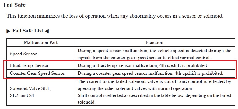

efiop Опубликовано 9 апреля, 2015 Поделиться Опубликовано 9 апреля, 2015 Посмотрите компьютером температуру масла акпп и обороты пром.(counter gear) шестерни, так как: Ссылка на комментарий Поделиться на другие сайты Поделиться
