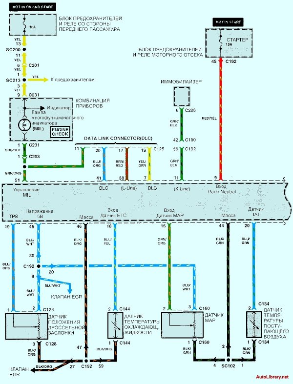

Sebbat Опубликовано 1 апреля, 2015 Поделиться Опубликовано 1 апреля, 2015 Не заводится, иммошник живой - пин читается, ключи пишутся, накачка есть. Но в моторнике ошибка нет связи с иммо. Ессно пробовал и синхру делать и ключи переписывать - ничего. Получается с проводкой что-то. Кабель из ЭБУ идет под капот сразу и через подкапотное пространство и блок предохранителей под капотом возвращается в салон и к иммо. Не хотелось бы разбирать всю проводку или делать иммо офф, хочу напрямую по салону провести провода от иммо к ЭБУ. Нужна схемка, может кто поделиться, если существует таковая ? Спасибо Ссылка на комментарий Поделиться на другие сайты Поделиться
doc.oleg Опубликовано 1 апреля, 2015 Поделиться Опубликовано 1 апреля, 2015 Перепроверь провод который идёт от 11 ноги ЭБУ. Ссылка на комментарий Поделиться на другие сайты Поделиться
Sebbat Опубликовано 1 апреля, 2015 Автор Поделиться Опубликовано 1 апреля, 2015 а на какой контакт иммо он идет ? Ссылка на комментарий Поделиться на другие сайты Поделиться
doc.oleg Опубликовано 1 апреля, 2015 Поделиться Опубликовано 1 апреля, 2015 Поищи здесь: http://dfiles.ru/files/3t4gfpfqi Ссылка на комментарий Поделиться на другие сайты Поделиться
Sebbat Опубликовано 1 апреля, 2015 Автор Поделиться Опубликовано 1 апреля, 2015 там ни слова об иммо, на 11 контакте постоянный + висит... Ссылка на комментарий Поделиться на другие сайты Поделиться
doc.oleg Опубликовано 2 апреля, 2015 Поделиться Опубликовано 2 апреля, 2015 Проверь по этой схемке,должно подойти. Ссылка на комментарий Поделиться на другие сайты Поделиться
Sebbat Опубликовано 3 апреля, 2015 Автор Поделиться Опубликовано 3 апреля, 2015 Еще странная хрень, когда иммо снят ЭБУ не диагностируется. Иммо стоит - диагностика проходит. Ссылка на комментарий Поделиться на другие сайты Поделиться
vsk Опубликовано 4 апреля, 2015 Поделиться Опубликовано 4 апреля, 2015 Еще странная хрень, когда иммо снят ЭБУ не диагностируется. Иммо стоит - диагностика проходит. k-line идет через иммо, смотри в tolerance data, распиновка эбу правильная - иммо правда нет. Провод ECU -> IMMO - должен быть 11 пин ECU Ссылка на комментарий Поделиться на другие сайты Поделиться
