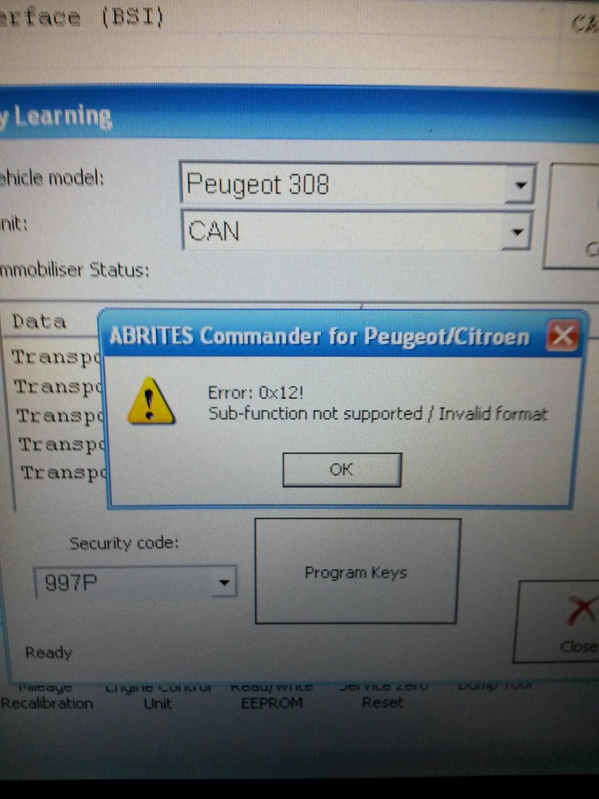

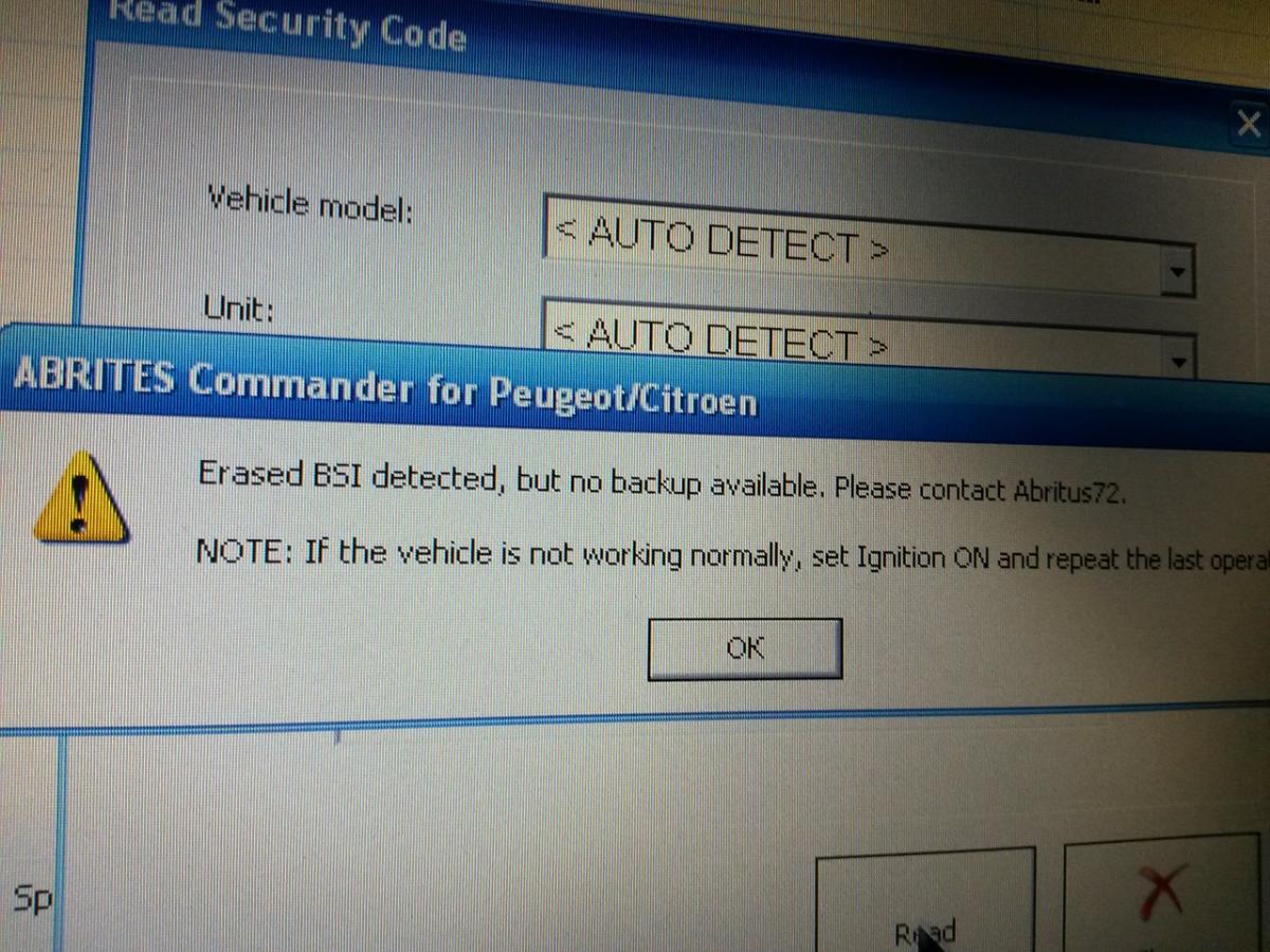

AutoKeyMaster Опубликовано 3 апреля, 2015 Поделиться Опубликовано 3 апреля, 2015 (изменено) Пытался вытянуть PIN Абритусом и не указал,что это 308.По умолчанию стояло "AUTO DETECT".Нажал read,пошёл счётчик 1минута и резко начали маслать дворники.После чего зажигание не включается...BSI сдох и теперь при прописки ключей ругается на адрес 0x12..Подскажите что в таких ситуациях поступить?Позже хозяин нашёл штрихкоды Pin.BSI JOHNSON CONTROLS.Дамп eeprom 95128 прилагается 95128.bin Изменено 3 апреля, 2015 пользователем AutoKeyMaster Ссылка на комментарий Поделиться на другие сайты Поделиться

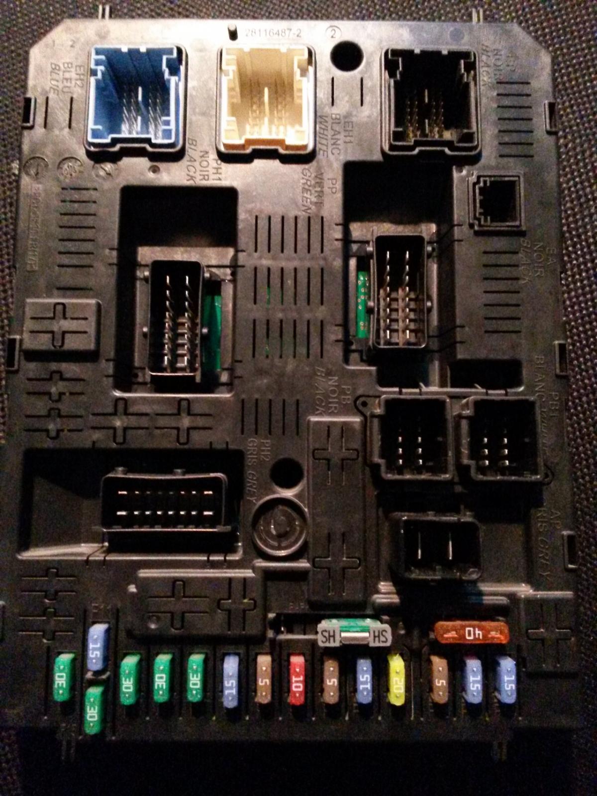

busbusbusbus-32 Опубликовано 3 апреля, 2015 Поделиться Опубликовано 3 апреля, 2015 одноэтажный BSI?покажи его фото целиком одноэтажный BSI?покажи его фото целиком вот залей и посмотри что будет в принципе в любом случае смогу помочь 22-03-2015 19.22.06 95128_MKPP.bin Ссылка на комментарий Поделиться на другие сайты Поделиться

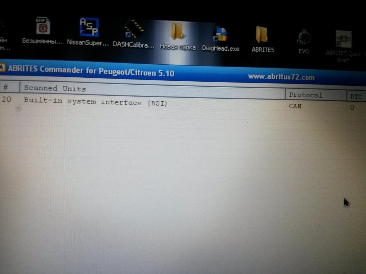

aaww Опубликовано 3 апреля, 2015 Поделиться Опубликовано 3 апреля, 2015 На связь хоть выходит?Вряд ли ипром поможет Ссылка на комментарий Поделиться на другие сайты Поделиться
busbusbusbus-32 Опубликовано 3 апреля, 2015 Поделиться Опубликовано 3 апреля, 2015 bsi у меня если что есть!только 2-х этажный !подходит Ссылка на комментарий Поделиться на другие сайты Поделиться

aaww Опубликовано 3 апреля, 2015 Поделиться Опубликовано 3 апреля, 2015 Фото то зачем, у меня тоже есть подобный BSI.На связь выходит?Если нет , ищите BSI Ссылка на комментарий Поделиться на другие сайты Поделиться

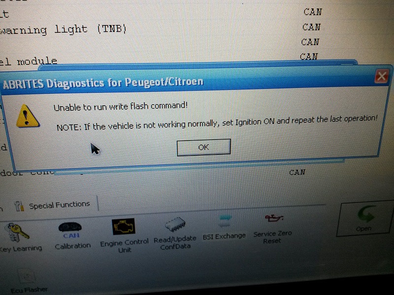

za-bey Опубликовано 4 апреля, 2015 Поделиться Опубликовано 4 апреля, 2015 (изменено) По ходу ФЛЭШ поплыл. Не надо было в JC лезть китайским Абрикосом. Есть у меня ФУЛЛ-ы от двух 308-х, считанные оригиналом. Можно попробовать залить его, если у тебя работает функция BSI EXCHANGE, а потом свой ЕЕПРОМ зальёшь. Изменено 4 апреля, 2015 пользователем za-bey Ссылка на комментарий Поделиться на другие сайты Поделиться

Sogd Опубликовано 5 апреля, 2015 Поделиться Опубликовано 5 апреля, 2015 (изменено) Принцип действия этих приблуд в том, что в проц заливается другая программа которая позволяет читать и писать еепром по диагнозе. И вот этот процесс - чтение родной флеши проца, стирание ее, запись левой, работа с еепром, стирание левой флеши, запись родной, настолько неприятен, что я сцу так делать, проще руками. А у тебя до еепрома дело не дошло просто. Хорошо это или плохо - хз. Изменено 5 апреля, 2015 пользователем Sogd Ссылка на комментарий Поделиться на другие сайты Поделиться
