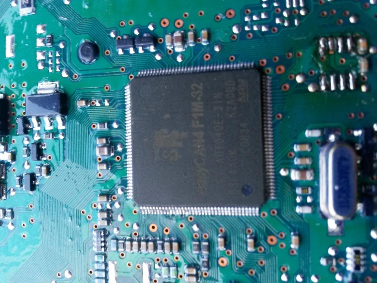

Роман_77__ Опубликовано 5 апреля, 2015 Поделиться Опубликовано 5 апреля, 2015 епром в BSI привязана к процу как у ивеко Дейли!читать такой процессор пока нечем!я недавно делал такой 308 с бси лучше не возиться все можно сделать с моторником , а в бси потом лексией все авторизации открыть А что там за проц в BSI ?? Неужели его нечем почитать ? Сейчас столько приборов адекватных есть... Ссылка на комментарий Поделиться на другие сайты Поделиться
busbusbusbus-32 Опубликовано 5 апреля, 2015 Поделиться Опубликовано 5 апреля, 2015 вот не помню!на работе лежит такой бси , если интересно и сфоткаю и напишу что за зверь! Ссылка на комментарий Поделиться на другие сайты Поделиться
Роман_77__ Опубликовано 5 апреля, 2015 Поделиться Опубликовано 5 апреля, 2015 Ща глянул, есть фотки от бси Ситро С4 2007 - там MC9S12DP512 вроде - фотка не четкая из за лака на проце. Ссылка на комментарий Поделиться на другие сайты Поделиться
Slavik k Опубликовано 5 апреля, 2015 Поделиться Опубликовано 5 апреля, 2015 да причем тут проц ? если похерены данные флеша M29F400 и часть епрома 95128 Ссылка на комментарий Поделиться на другие сайты Поделиться
busbusbusbus-32 Опубликовано 5 апреля, 2015 Поделиться Опубликовано 5 апреля, 2015 Ща глянул, есть фотки от бси Ситро С4 2007 - там MC9S12DP512 вроде - фотка не четкая из за лака на проце. не, не то!у этих пыжей тоже есть такой бси с таким процем!но в этом бси который на фото другой проц да причем тут проц ? если похерены данные флеша M29F400 и часть епрома 95128 не понял?а где там флеш M29F400? Ссылка на комментарий Поделиться на другие сайты Поделиться

AutoKeyMaster Опубликовано 5 апреля, 2015 Автор Поделиться Опубликовано 5 апреля, 2015 Вот такой там proc стоит Ссылка на комментарий Поделиться на другие сайты Поделиться
busbusbusbus-32 Опубликовано 5 апреля, 2015 Поделиться Опубликовано 5 апреля, 2015 Вот такой там proc стоит во, именно он! Ссылка на комментарий Поделиться на другие сайты Поделиться
