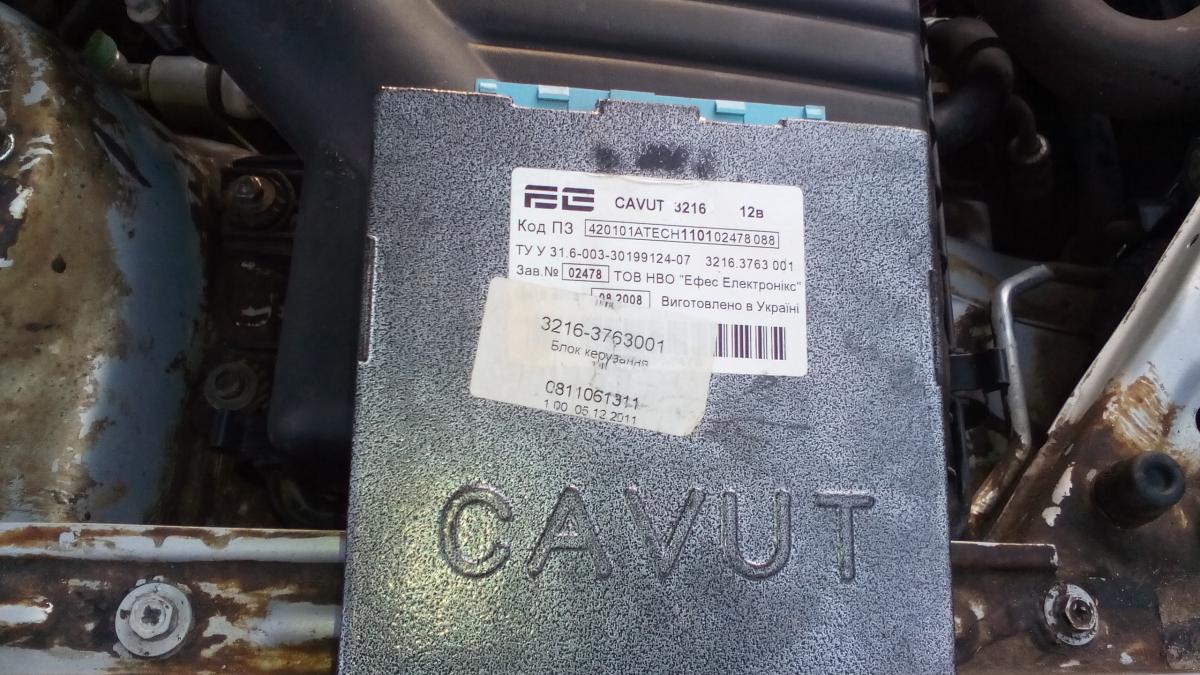

Део ланос что за эбу
igor4230
Део ланос что за эбу и как или чем подключиться для диагностики.

Это ЭБУ Украинского производства Кавуд, крайне неудачный блок, по возможности лучше заменить на оригинальный.

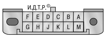

Пробывал сканматик подключать к выводу М не подключился. Нашел по литературе део распиновка колодки. Задача выводов:
А – «толпа»;
B — диагностический отрицание;
Е — вывод «плюс».
А – «толпа»;
Е — вывод «плюс».
Завтра гляну точную распиновку.

Побывал обычным к лайником и эту программу не конектитса. К лайник у меня юсб с обд2 разъёмом. Подключался через переходник + и - на прикуриватель к-line на контакт М.
Подключение стандартное:
М-Клайн
А -масса
+12 - АКБ или G
Блок капризничает при выходе на диагностику.
Дилерским Скан-100 берётся без проблем.
По распиновке идентичен корейско-польским "коллегам"
