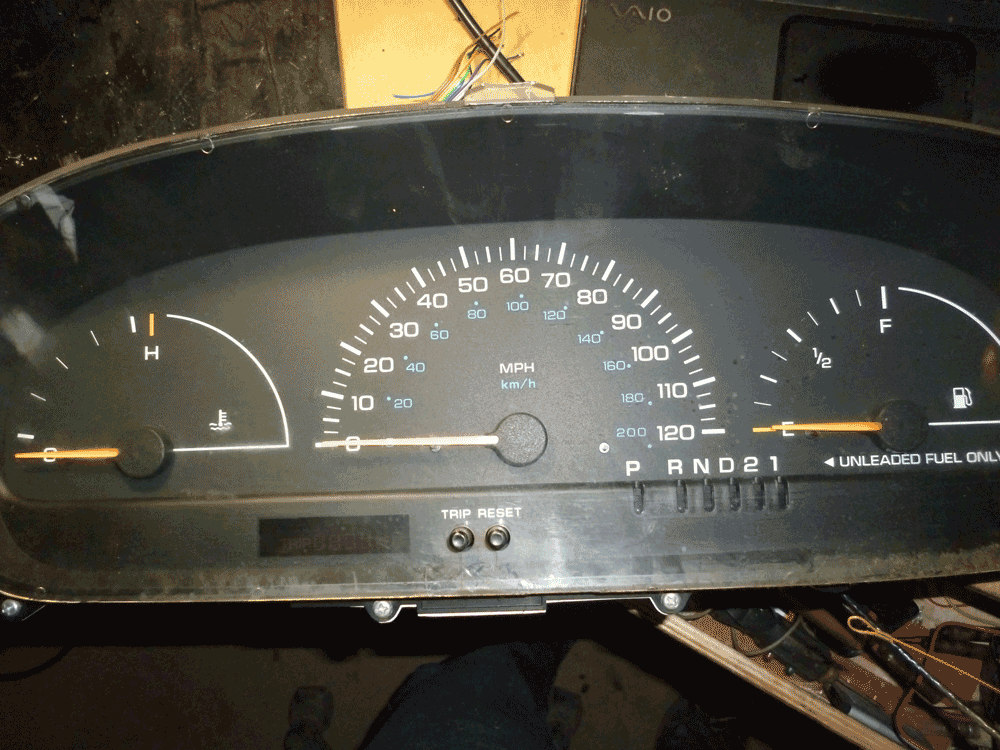

=Aleksandr= Опубликовано 4 апреля, 2015 Поделиться Опубликовано 4 апреля, 2015 Chrysler Voyager 2002 бензин 2.4 АКПП,поменяли ЭБУ,так как старое сгорело,перестал работать спидометр и температура ОЖ,нужен дамп от аналогичной машины или даже несколько дампов чтобы можно выбрать нужный. Ссылка на комментарий Поделиться на другие сайты Поделиться

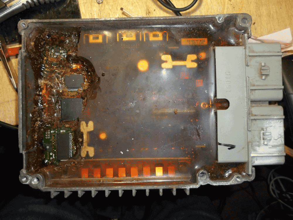

=Aleksandr= Опубликовано 6 апреля, 2015 Автор Поделиться Опубликовано 6 апреля, 2015 Ситуация такая:завожу машину на новом(б.у)ЭБУ,прогреваю,стрелка температуры стоит на месте,меняю ЭБУ на неисправный с которого машина не заводится и температура начинает показывать.Может в новом ЭБУ неисправность. Ссылка на комментарий Поделиться на другие сайты Поделиться

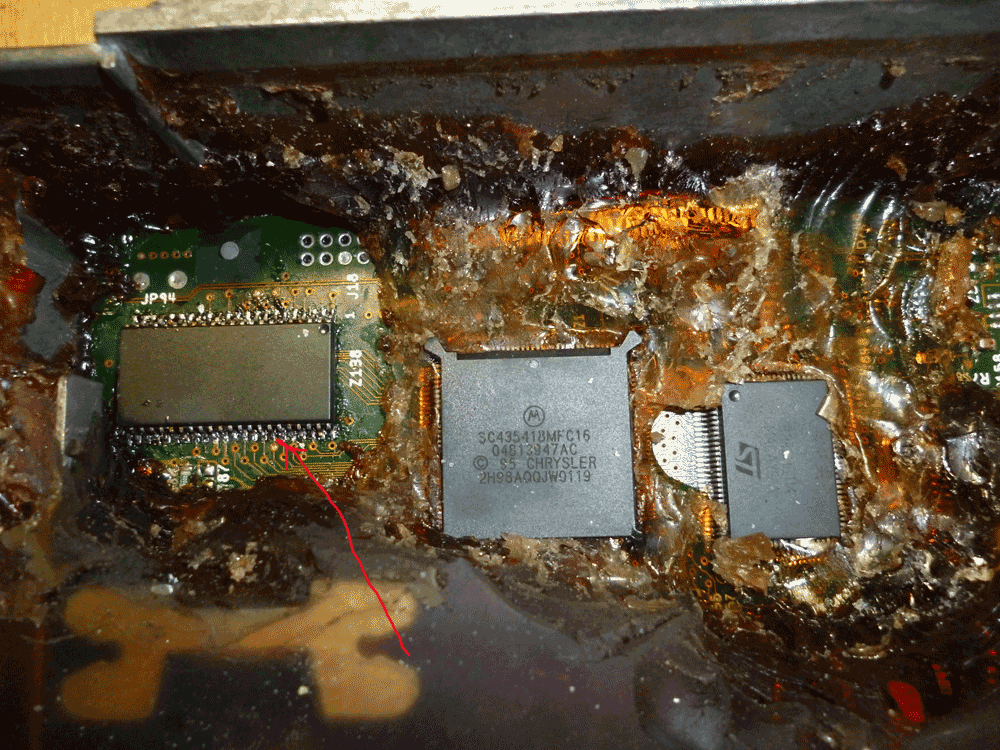

=Aleksandr= Опубликовано 7 апреля, 2015 Автор Поделиться Опубликовано 7 апреля, 2015 Ставил другой блок BCM на приборке изменился только пробег,перепаял FLASH со старого ЭБУ на новый,безрезультатно,видимо дело в самом ЭБУ. Ссылка на комментарий Поделиться на другие сайты Поделиться
Slavik k Опубликовано 7 апреля, 2015 Поделиться Опубликовано 7 апреля, 2015 или при замене флеш чего то лишнее сдул Ссылка на комментарий Поделиться на другие сайты Поделиться
sadix Опубликовано 7 апреля, 2015 Поделиться Опубликовано 7 апреля, 2015 (изменено) Это ЭБУ старого образца, часто глючат темп не показывают или тахометр. Или как Слава сказал, сдул лишнего, или не тот блок, такие ставились и на неоны и интерпиды и стратусы, на некоторых тахометра нет или показателя темп. только лампочка перегрева. Да и кстати машина то заводится? ALLDATA есть? Изменено 7 апреля, 2015 пользователем sadix Ссылка на комментарий Поделиться на другие сайты Поделиться
=Aleksandr= Опубликовано 7 апреля, 2015 Автор Поделиться Опубликовано 7 апреля, 2015 Машина заводится,на новом блоке,старый блок ставлю все показывает только на нем не заводится. Ссылка на комментарий Поделиться на другие сайты Поделиться
sadix Опубликовано 7 апреля, 2015 Поделиться Опубликовано 7 апреля, 2015 (изменено) Дело в блоке 100%, что с ним делать сам решай Изменено 7 апреля, 2015 пользователем sadix Ссылка на комментарий Поделиться на другие сайты Поделиться
