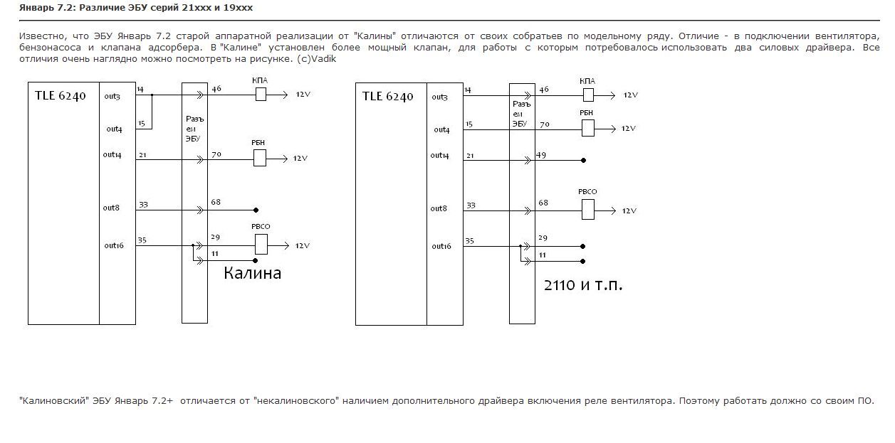

помогите кто чем может. у меня стоит эбу с калины я7.2 на ваз 21112 движок 1.6 v8 и постоянно горит контролька.на ней стояла прошивка от ледокола LR323 но она жрёть много я её скинул себе так что если кому надо то выложу. ставил обыкновенную прошивку для ваза я7.2 не работает бензонасос а ставлю калиновскую то горит контролька я так понимаю что дело в двух режимном вентиляторе а может конечно и нет. кинте кто нибудь прошивку под мою беду :15_10_7:
Провода надо поменять местами в колодке 28 и 69 если не ошибаюсь, у калины бензонасос по другому подключен
Ещё раз какя прошивка пишете 323LR а блок 7.2 а прошивка вроде как М 7.3 так какой у вас блок или прошивка какая
68 c 29 - это для вентилятора радиатора, и можно не перекидывать, а в самом блоке кинуть перемычку. Думаю что можно поставить любую калиновскую прошивку в соответствии с комплектацией вашей. А что за ошибка выходит?
Про бензонасос ты напутал.
