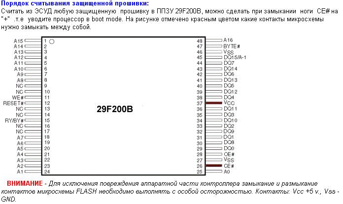

калуга Опубликовано 26 ноября, 2010 Поделиться Опубликовано 26 ноября, 2010 Привет! Подскажите как отключить защиту с блока Я 7.2? Прошива считуется но криво, каждый раз разные калибры. Ссылка на комментарий Поделиться на другие сайты Поделиться
калуга Опубликовано 26 ноября, 2010 Поделиться Опубликовано 26 ноября, 2010 Таким способом можно нормально считать флэш? Ссылка на комментарий Поделиться на другие сайты Поделиться
