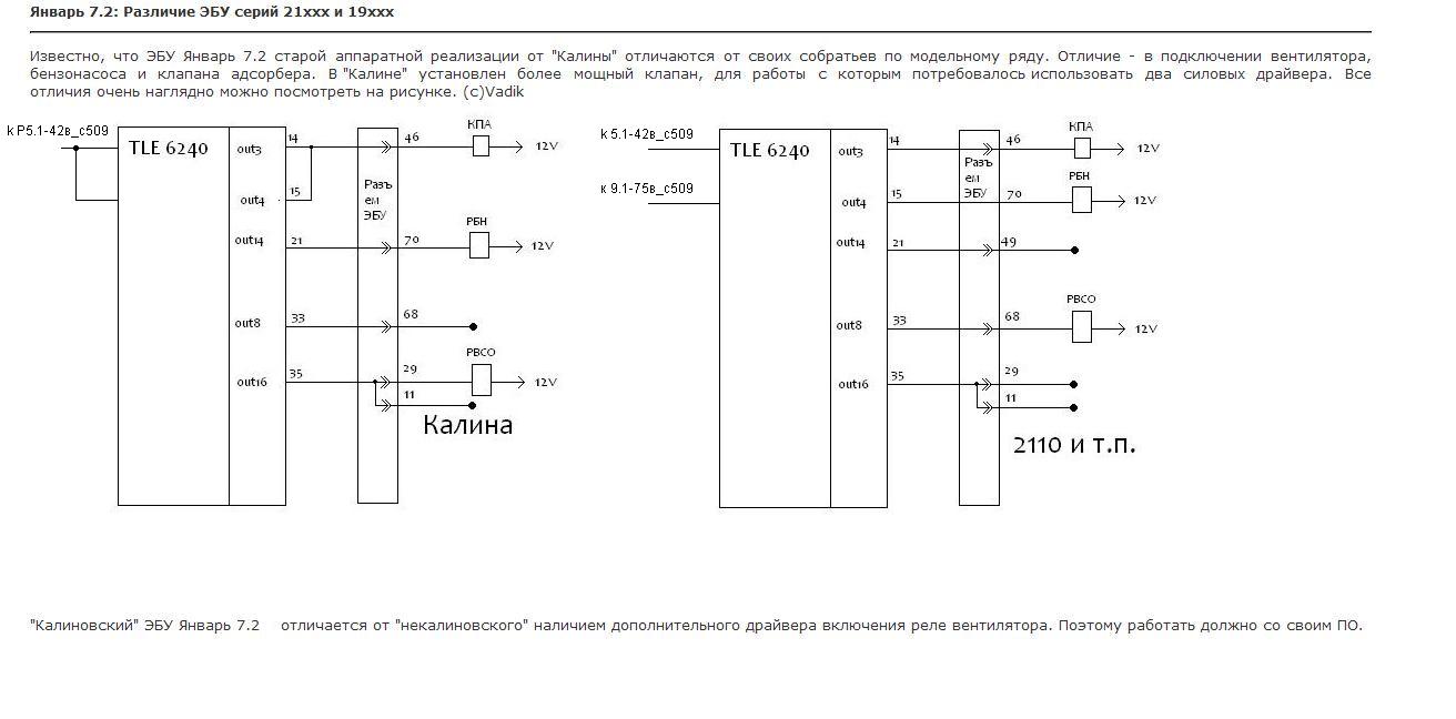

Андрей1117 Опубликовано 16 сентября, 2011 Поделиться Опубликовано 16 сентября, 2011 Проблемка такая нарисовалась. Есть калиновский блок ,нужно попробовать софт от самары (1.6) перекинул на драйвере ТЛЕ6042 пины ,15 пин приподнял и подключил на 70 пин вразъеме (21 откинул тоже )короче сделал как на самарских блоках . залил прогу туда ,бензонасос не работает .где засада еще вкалиноском блоке кроме выходного драйвера? Ссылка на комментарий Поделиться на другие сайты Поделиться
Андрей1117 Опубликовано 16 сентября, 2011 Поделиться Опубликовано 16 сентября, 2011 Проблемка такая нарисовалась. Есть калиновский блок ,нужно попробовать софт от самары (1.6) перекинул на драйвере ТЛЕ6042 пины ,15 пин приподнял и подключил на 70 пин вразъеме (21 откинул тоже )короче сделал как на самарских блоках . залил прогу туда ,бензонасос не работает .где засада еще вкалиноском блоке кроме выходного драйвера? спустя некоторое время! все вернул как было ,снова влил ПО самаровское для 1и6 двс -не поверете-завелась и работает! бред короче какой-то получается что вэтой схемке что не то ???!!! народ ,кто может дать точные данные скаких выводов драйвера тле6042 что выходит для самарского января!!! если верить этой схеме ,тут что-не так! Ссылка на комментарий Поделиться на другие сайты Поделиться

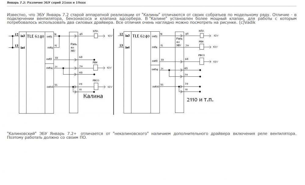

Андрей1117 Опубликовано 16 сентября, 2011 Поделиться Опубликовано 16 сентября, 2011 спустя некоторое время! все вернул как было ,снова влил ПО самаровское для 1и6 двс -не поверете-завелась и работает! бред короче какой-то получается что вэтой схемке что не то ???!!! народ ,кто может дать точные данные скаких выводов драйвера тле6042 что выходит для самарского января!!! если верить этой схеме ,тут что-не так! ух,разобрался ,вот что оказывается было :дорисовал схему! ну вот ,все сделал ,теперь можно смело грузить самаровско-десятые софты в калиновский блок Ссылка на комментарий Поделиться на другие сайты Поделиться
grig43777 Опубликовано 16 сентября, 2011 Поделиться Опубликовано 16 сентября, 2011 В вашей схеме всё верно ? Посмотрите на 70 пин в правой части схемы. Он указан дважды.... Ссылка на комментарий Поделиться на другие сайты Поделиться

Андрей1117 Опубликовано 19 сентября, 2011 Поделиться Опубликовано 19 сентября, 2011 В вашей схеме всё верно ? Посмотрите на 70 пин в правой части схемы. Он указан дважды.... вот схема ,разобрался в чем разница .итог калиновский блок превратили в самаровский !путем небольшой переделки !самое сложное это было поднять аккуратно 13 и 15 пины у драйвера !кинул не достающий проводок на 75 пин с-509 с13вывода драйвера и все заработало как надо! Вот полностью правельная схема ,в чем отличия блоков !я сделал его универсальным .можно грузить теперь любое ПО в него! Ссылка на комментарий Поделиться на другие сайты Поделиться
