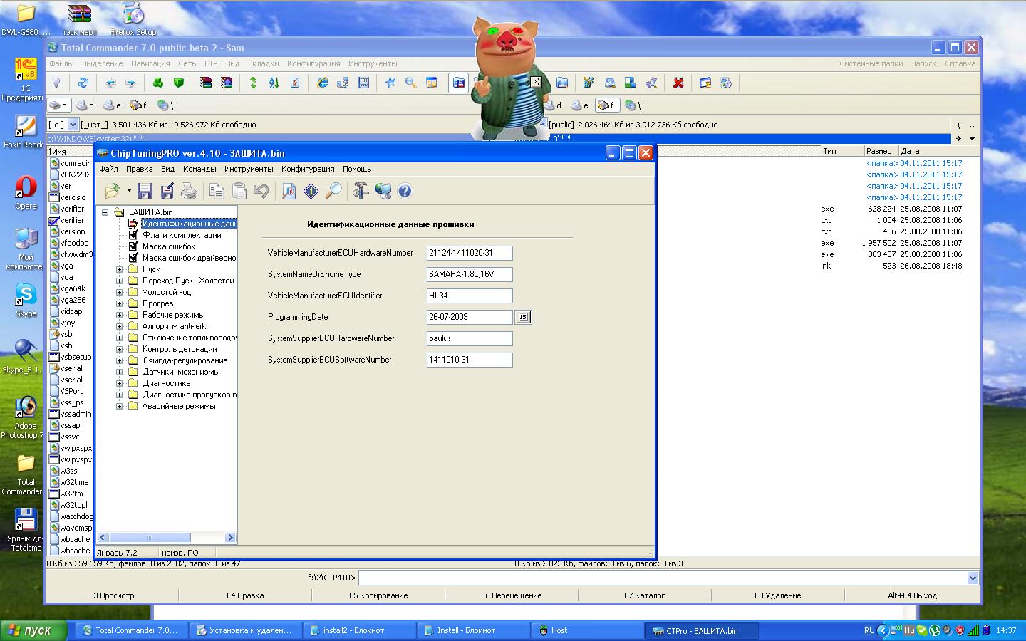

lexxh@mail.ru Опубликовано 4 ноября, 2011 Поделиться Опубликовано 4 ноября, 2011 Вот скрин прошивки которая зашита, я хочу залить 218ю, но почему то она не рабочая.... Ссылка на комментарий Поделиться на другие сайты Поделиться

lexxh@mail.ru Опубликовано 4 ноября, 2011 Поделиться Опубликовано 4 ноября, 2011 в прошивке "стандартная" дк в комплектации отсутствует- то что вам нужно !!!!! прошивка с рсо в редакторе открывается как i205dm53-рсо -на первый взгляд все актуально . может к ней еепром забыли скачать! смысл в том что я открываю прошивки чип тюнер про версии 2..... непомню что, которая стандартная она определяется и пишется версия прошивки, а если открываю 218 то она вся в ероглифах и неопределяется, и я прошивал через winfe 1.9 он пишет что у 218 размер мол не 65 а 40 и может быть она не рабочая, вот так...... ну а попутно я немного разобрался, которая стандарнтая это от паулюса, тока у меня еще много чего отключено там... хотел поинтересоваться у меня вобще проблема в том что постоянно вылазиет ошибка 0325 обрыв датчика цепи детонации и машина вобще не едет, с проводами все нормально, датчик поменял, вот думаю может в прошивке отключить его совсем..... это плохо скажет на ресурсе движка????? а то может вобще детонация одна тока и будет..... Ссылка на комментарий Поделиться на другие сайты Поделиться
тас Опубликовано 4 ноября, 2011 Поделиться Опубликовано 4 ноября, 2011 (изменено) winfe 1.9 он пишет что у 218 размер мол не 65 а 40 и может быть она не рабочая, вот так...... хотел поинтересоваться у меня вобще проблема в том что постоянно вылазиет ошибка 0325 обрыв датчика цепи детонации и машина вобще не едет, с проводами все нормально, датчик поменял, вот думаю может в прошивке отключить его совсем..... это плохо скажет на ресурсе движка????? а то может вобще детонация одна тока и будет..... смени загрузщик -на комбилоадер 2.18-он зашьет обьем криптованный. насчет дд -может его надо крепче к блоку прикрутить -например шпилькой. на диагностике смотреть уровень канала ацп дд. попробовать сменить переписать прошивку на другой блок -так хотя бы точно будешь знать -где причина в эбу или проводке или датчике не притянутом . Изменено 4 ноября, 2011 пользователем тас Ссылка на комментарий Поделиться на другие сайты Поделиться
lexxh@mail.ru Опубликовано 4 ноября, 2011 Поделиться Опубликовано 4 ноября, 2011 смени загрузщик -на комбилоадер 2.18-он зашьет обьем криптованный. насчет дд -может его надо крепче к блоку прикрутить -например шпилькой. на диагностике смотреть уровень канала ацп дд. попробовать сменить переписать прошивку на другой блок -так хотя бы точно будешь знать -где причина в эбу или проводке или датчике не притянутом . большое спасибо братуха......... программу для диагностики не подскажешь путевую под январь 7,2 1 Ссылка на комментарий Поделиться на другие сайты Поделиться
