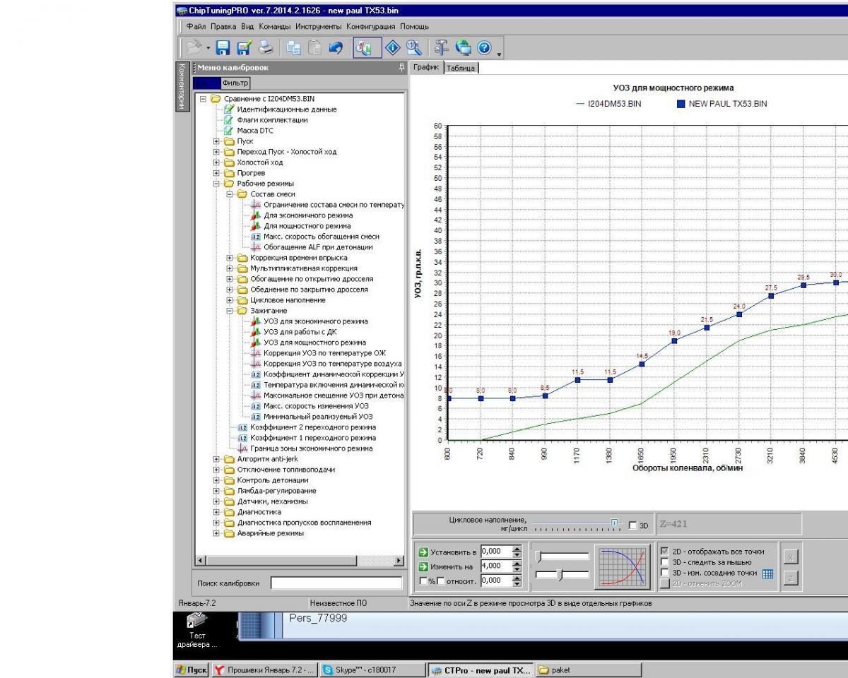

тас Опубликовано 24 июля, 2014 Поделиться Опубликовано 24 июля, 2014 (изменено) В 24.07.2014 в 16:37, Роман545 сказал: говорилось о прош RR53 был печальный случай с обозначенной прошивкой под я 72-не докатав прошивку под вал из за отсутствия времени у заказщика (папа с мамой настояли сынку вернуться домой) ,приезжает на след день с притензией вернуть деньги- на вопрос почему -получаю ответ -что не валит как надо и вот есть такой мастер кто залил мне не катая прошивку-и счастья нет предела от нее - посмотрел на иденты того, что залито в блок ,дабы чтоб не разводили -и там были как раз обозначенные. PS: через месяц узнаю знакомую машину в сервисе при ремонте поршневой. моей то прошивке всего то нужно было угол поправить -заведомо поставленный в позднее -вот к чему приводит то ,что скачано без проверки в редакторе . Изменено 24 июля, 2014 пользователем тас Ссылка на комментарий Поделиться на другие сайты Поделиться

тас Опубликовано 25 июля, 2014 Поделиться Опубликовано 25 июля, 2014 В 25.07.2014 в 04:56, Pers_77999 сказал: Истину Глаголите!!! вот в сравнении со стоком угол мр-подвинут мною вверх на 4 гр -так как коррекции в прошивках по температуре ож разные и отличаются на 4 гр. прошивка может и хороша -но ее все равно нужно адаптировать под состояние авто. Ссылка на комментарий Поделиться на другие сайты Поделиться
Pers_77999 Опубликовано 25 июля, 2014 Поделиться Опубликовано 25 июля, 2014 В 25.07.2014 в 05:57, тас сказал: вот в сравнении со стоком угол мр-подвинут мною вверх на 4 гр -так как коррекции в прошивках по температуре ож разные и отличаются на 4 гр. прошивка может и хороша -но ее все равно нужно адаптировать под состояние авто. Молодец!!! Все наглядно и каждому понятно!!! Респект и уважуха комрад!!! Просто были выкатанные(якобы) ОНЛАЙН гражданские тазики, в которых углы заготовочные и авто просто ОВОЩ... Далее процесс ясен В 25.07.2014 в 17:01, Pers_77999 сказал: Молодец!!! Все наглядно и каждому понятно!!! Респект и уважуха комрад!!! Просто были выкатанные(якобы) ОНЛАЙН гражданские тазики, в которых углы заготовочные и авто просто ОВОЩ...Даже для турбы... Далее процесс ясен Ссылка на комментарий Поделиться на другие сайты Поделиться

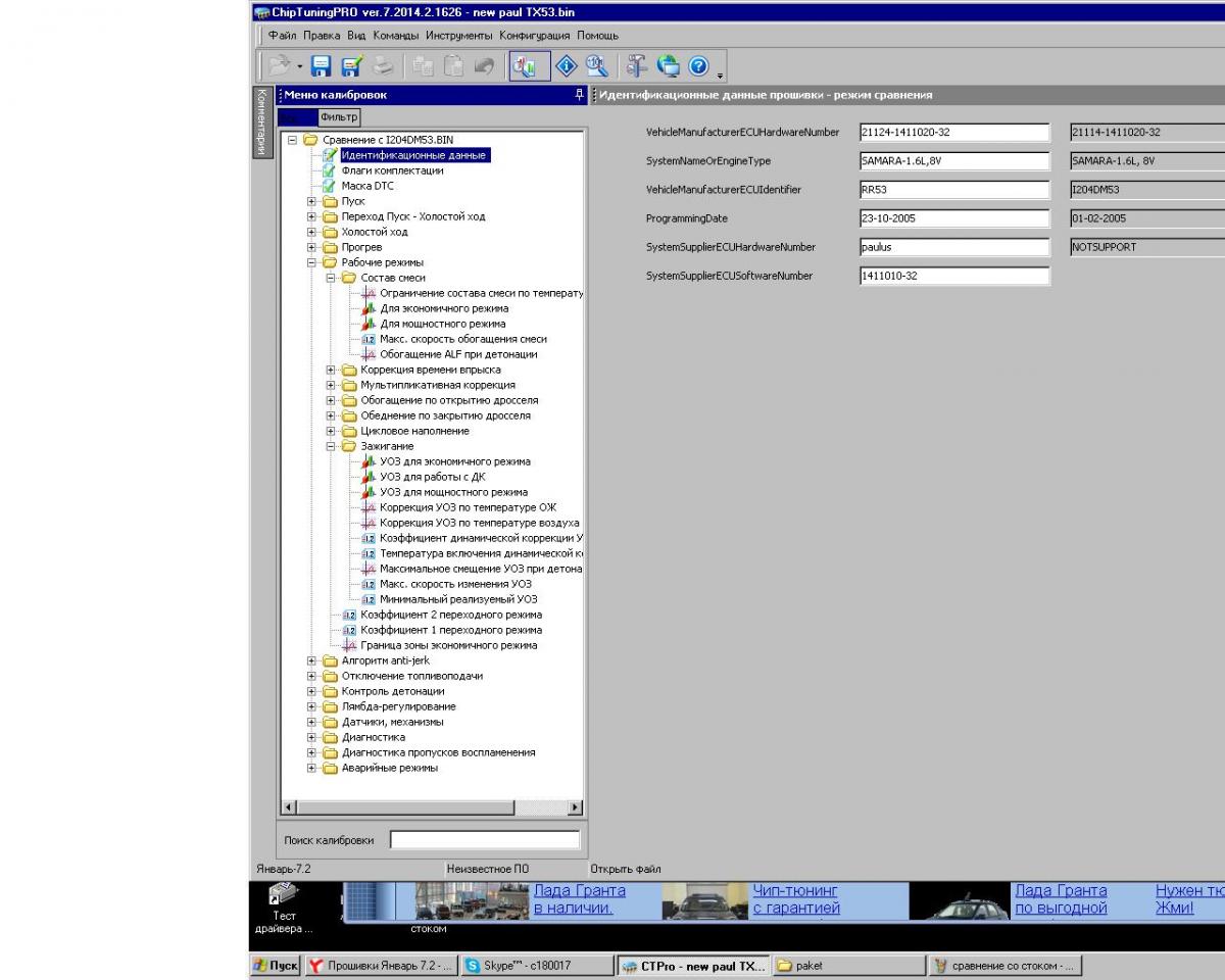

Роман545 Опубликовано 25 июля, 2014 Поделиться Опубликовано 25 июля, 2014 (изменено) привет ребята. посмотрите что с прошивкой не так??? вот другой формат RR53.binПолучение информации... RR53.rarПолучение информации... Изменено 25 июля, 2014 пользователем Роман545 Ссылка на комментарий Поделиться на другие сайты Поделиться

graf-17 Опубликовано 25 июля, 2014 Поделиться Опубликовано 25 июля, 2014 про эту в тему я7.2+ В 25.07.2014 в 18:22, Роман545 сказал: привет ребята. посмотрите что с прошивкой не так??? вот другой формат накручена в разумных пределах.А что смущает?Прошивка без ДК Ссылка на комментарий Поделиться на другие сайты Поделиться
Роман545 Опубликовано 26 июля, 2014 Поделиться Опубликовано 26 июля, 2014 машина грелась на больших оборотах на трассе с ней RR53 Ссылка на комментарий Поделиться на другие сайты Поделиться
