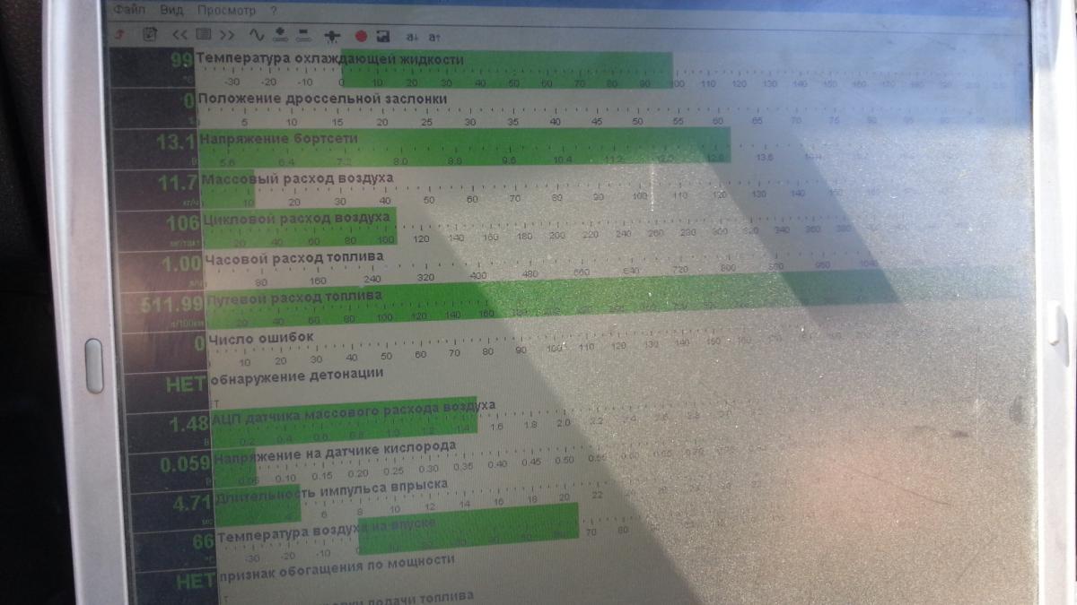

Возьми распечатку у диагностов,или сними на телефон свой параметры, и выложи сюда тогда можно будет о чем то говорить.
  В 04.08.2014 в 17:12, graf-17 сказал:
на чиптюнере,и поменяй задающий шкив-если уже всё переменял-а лучше данные диагностики в студию-мы посмотрим какой ты диагност.
Млять,да он "ВАСЯ"... Господа щас не выдержу... Обсеру!!!
Интессные данные ,особенно про СО .Я чет заводские Я72 с нормами токсичности Е83 не встречал !
да и потом ,у тебя там что просто девятина или четырка ?
Если девятина ,то ваще откуда там у тебя Я7.2 взялся ???
Cкорее там у тебя Я5.1 или ваще М1.5.4

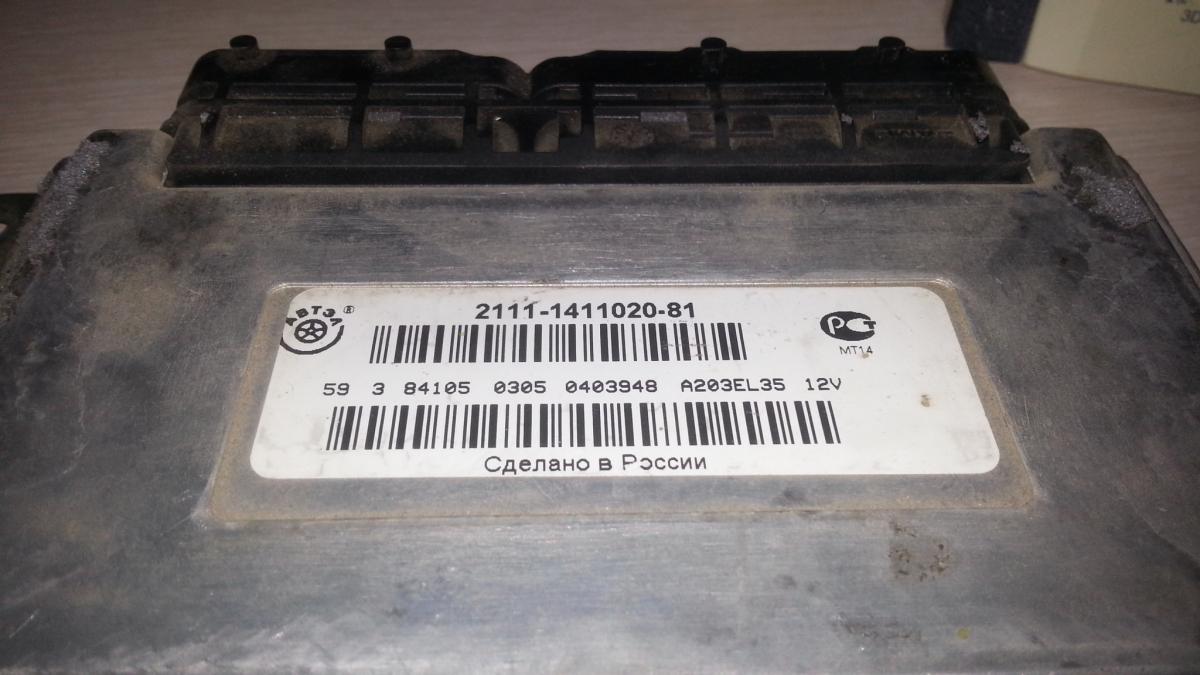

давай ,если не знаешь какой у тебя ЭБУ ,фото хотябы его внешнего вида ,будем по фото тогда годать !
  В 05.08.2014 в 05:17, Сергей_56 сказал:
машина ДЕВЯТКА 2005 г.в январь 7.2
вот фото
Сток 203ЕL36 туда залить .если конечно ДК и Дф присуствуют гна авто (есть подозрение что у тебя конструктор .чет я не припомню на своём веку ,чтобы простые девятки с завода шли с я7.2 ,не ну может у тебя хохлянская сборка ,хз конечно !)
зы:давление в топливной проверить, не помешало бы ,до кучи !
ваще ,нужна нормальная диагностика ,а так перебором бог знает каких прошивок , авто не излечить !!!

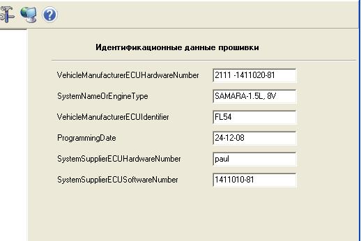

  В 06.08.2014 в 18:19, igor4230 сказал:
что же вы советуете человеку Финал 4OL paul FL54-880 она же под 1,6л 16кл. под 1,5л 8кл нужна Финал 4OL paul FL52
Сразу видно что ты их собираешь на говнопомойках интернета ,раз такую чушь поришь !
Вот тебе оригинальные её иденты ,(куплена у создателя данной прошивки) :

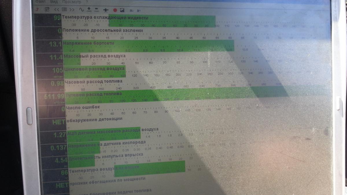

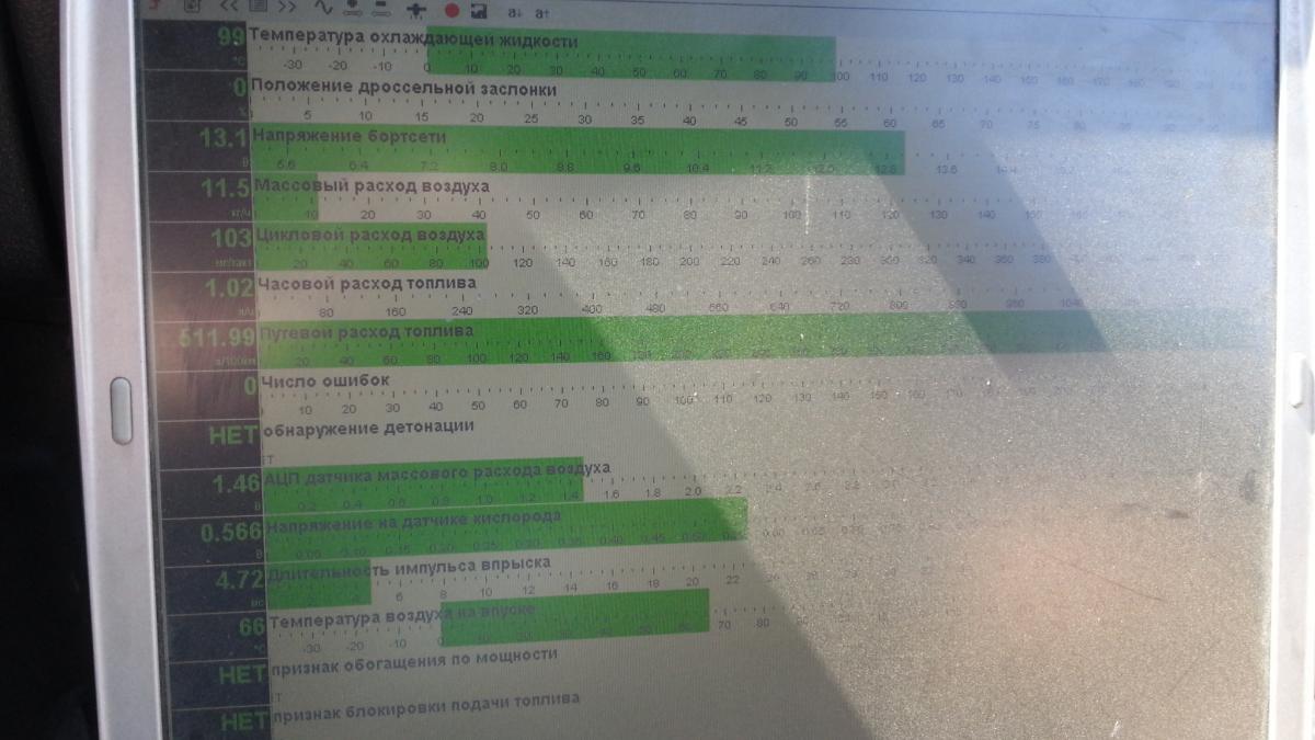

Вчера залил 4OL paul FL54-880-итог проблемы остались,так же при заводе плавают обороты,вялая тяга осталось.да и моментальный с 0.8 вырос до 1 на хх.
Вот мои параметры после прошивки
При нажатии на педаль газа- прет черный дым-переобогащение
  В 07.08.2014 в 08:17, Сергей_56 сказал:
Фото не очень.Время впрыска многовато,нет параметра: Коффец коррекций впрыска,и УОЗ.
