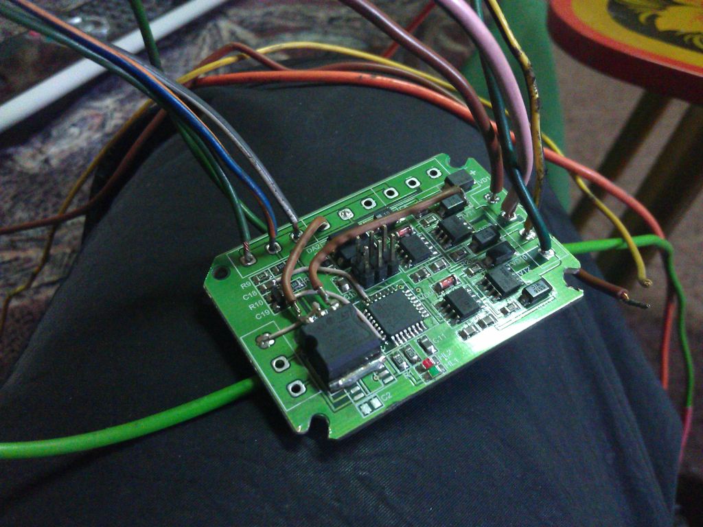

beast2004 Опубликовано 27 августа, 2014 Поделиться Опубликовано 27 августа, 2014 январь 7.2 нереал подружить с электронной педалью? Я прикручивал электронный дроссель с мицубиси к 5.1. только для других целей. у меня он бустом управляет на компрессорном тазе. для него делался свой мозг на микроконтроллере. разница только в том что у меня входным сигналом был ШИМ . а у тебя будет потенциометр на педали. это решается через изменение прошивки. мозг выглядит так работает так http://www.youtube.com/watch?v=RAzLh15P4xs&list=UU0zMLO2qNHVi5dktMgbBAUA Ссылка на комментарий Поделиться на другие сайты Поделиться
