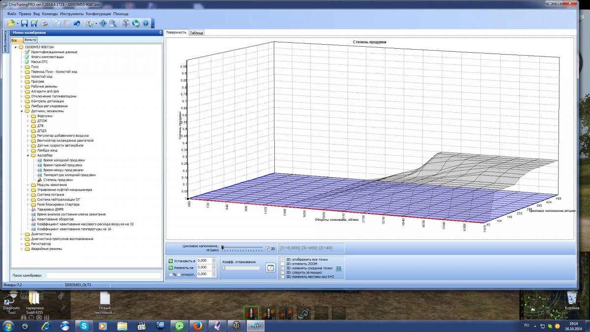

NEST.EV Опубликовано 16 октября, 2014 Поделиться Опубликовано 16 октября, 2014 всем привет!!!подскажите пожалуйста как грамотно отключить клапан одсорбера в прошивке! Ссылка на комментарий Поделиться на другие сайты Поделиться
тас Опубликовано 16 октября, 2014 Поделиться Опубликовано 16 октября, 2014 (изменено) отключить в комплектации ,если доступно и отключить ошибки и запретить продувку не выполнимыми условиями . Изменено 16 октября, 2014 пользователем тас Ссылка на комментарий Поделиться на другие сайты Поделиться
serg81 Опубликовано 16 октября, 2014 Поделиться Опубликовано 16 октября, 2014 Снять галку в комплектации. Ссылка на комментарий Поделиться на другие сайты Поделиться
NEST.EV Опубликовано 16 октября, 2014 Поделиться Опубликовано 16 октября, 2014 отключить в комплектации ,если доступно и отключить ошибки и запретить продувку не выполнимыми условиями . а можно поподробнее о невыполнимых условиях!!! Ссылка на комментарий Поделиться на другие сайты Поделиться
тас Опубликовано 16 октября, 2014 Поделиться Опубликовано 16 октября, 2014 а можно поподробнее о невыполнимых условиях!!! если есть редактор -то что мешает открыть калибровки по адсорберу Ссылка на комментарий Поделиться на другие сайты Поделиться
beast2004 Опубликовано 16 октября, 2014 Поделиться Опубликовано 16 октября, 2014 а можно поподробнее о невыполнимых условиях!!! Обороты разрешения к примеру 10 000. т.е. вводить абсурдные значения которые в принципе никогда не будут удовлетворены на авто и адсорбер не включится. по месту разобраться можно в калибровках адсорбера. Ссылка на комментарий Поделиться на другие сайты Поделиться
NEST.EV Опубликовано 16 октября, 2014 Поделиться Опубликовано 16 октября, 2014 спасибо попробуем!!! Ссылка на комментарий Поделиться на другие сайты Поделиться
