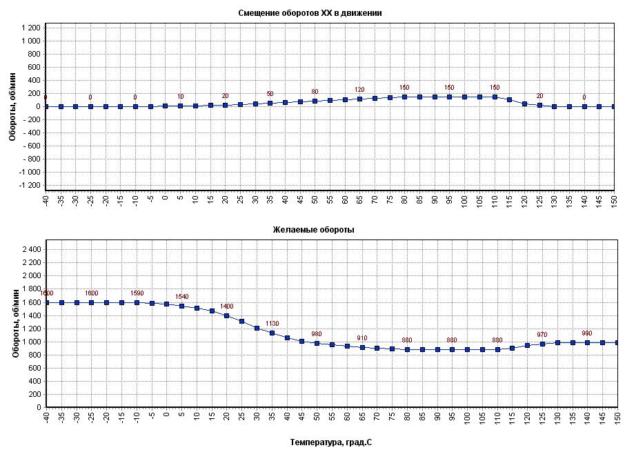

подскажите пожалуйста. есть такая программа фан тюн. подготавливаешь прогу на откатку ( на примере ел36), смесь 14.7, обогащение обеднение, регулирование по дк и т.д...вот по фан тюн обкатал бцп и пцн, а потом закинул их в исходник ел36, насколько эти цифры будут достоверны? если в исходнике смесь будет выставлена другая то по идее и наполнение должно измениться. или по удк это все бред или я что то недопонимаю?
Добрый день всем ребята, извините что не тему, помогите с прошивкой, хороший знакомый, ему понравилась это прошивка тянет хорошо и бензин мало кушает кто автор не знаю слил с эбу прошивку. Пожалуйста, сделайте кто знает как на заводской в этой прошивки при запуске на холодную обороты держат 1.500об. и едешь накатом или с включенной скоростью обороты не падают держат около 1.200-об(хочет сделать чтобы падали до холостых) а когда остановишься падают и становится как положено.
I226FF10.binПолучение информации...
прошивка на базе i203el35, с ХХ все нормально, почти как на заводском..

  В 16.12.2014 в 08:13, ulon08 сказал:
C холостыми такие дела у тебя скорей всего из-за Границы включения/отключения топливоподачи (в заводской они где-то 1280/1800 а у тебя 2790/3000). Обычно так делают чтобы исключить подергивания авто на малом дросселе. Пока скорость твоей машины больше скорости начала движения обороты будут держаться повышенные, после остановки они приходят в норму. Об этом вроде написано у Энди Фроста.
  В 16.12.2014 в 17:04, Danfishman сказал:
Забыл написать, что до холостых 840 они всеравно не опустятся, но до 1100 вполне реально. Еще в этой прошивке изменена жесткость регулятора частоты вращения, если ее вернуть к заводским установкам, то можно по максимуму приблизиться к желаемому результату (но это мое личное мнение).
Попробуй вот так I226FF10.bin
Изменено пользователем idtmark
А где найти его и почитать?
  В 16.12.2014 в 17:30, idtmark сказал:
Спасибо, буду пробовать в пятницу, далеко от меня живет знакомый чтобы эксперементировать. А что вы там сделали?
Немного поправил, может поможет!
Абсолютно правильно от слов сразу к делу.
Потом можешь еще вот так попробовать.
I226FF10_2.binПолучение информации...
