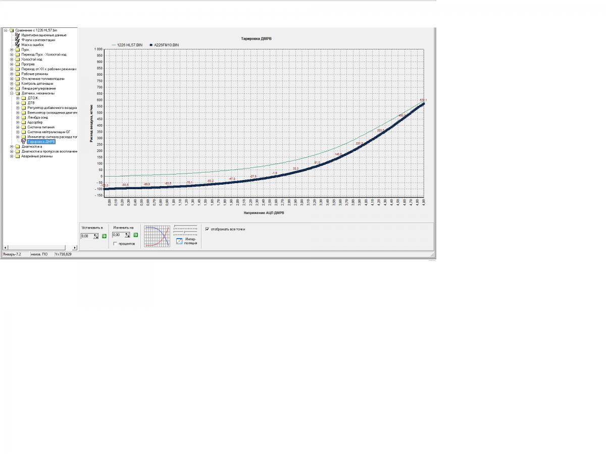

кто то Опубликовано 7 января, 2015 Поделиться Опубликовано 7 января, 2015 Подскажите под какой ДМРВ прошивка 1226 HL57? При сравнении со стандартом показывает разные кривые Ссылка на комментарий Поделиться на другие сайты Поделиться

кто то Опубликовано 7 января, 2015 Поделиться Опубликовано 7 января, 2015 А с чего взял что 116? Для 116 расход воздуха 0 кг/час = 0,996 АЦП На графике (для 1226 HL57) расход воздуха 0 кг/час = приблизительно 0 АЦП, как Сименс Ссылка на комментарий Поделиться на другие сайты Поделиться
sanja4321 Опубликовано 7 января, 2015 Поделиться Опубликовано 7 января, 2015 А с чего взял что 116? Для 116 расход воздуха 0 кг/час = 0,996 АЦП На графике (для 1226 HL57) расход воздуха 0 кг/час = приблизительно 0 АЦП, как Сименс я не брал , 116 это опечатка, на форуме не первый день а с правами все никак Скажите что ни так? Ссылка на комментарий Поделиться на другие сайты Поделиться
serg81 Опубликовано 7 января, 2015 Поделиться Опубликовано 7 января, 2015 (изменено) Да , Вы правы. Я ошибся. При внимательном рассмотрении там вообще косяк с тарировкой ДМРВ. Она ни на что не похожа вообще. Адресовано посту #8888. я не брал , 116 это опечатка, на форуме не первый день а с правами все никак Скажите что ни так? Уже как. А правила Вы прочтите .... Изменено 7 января, 2015 пользователем serg81 Ссылка на комментарий Поделиться на другие сайты Поделиться

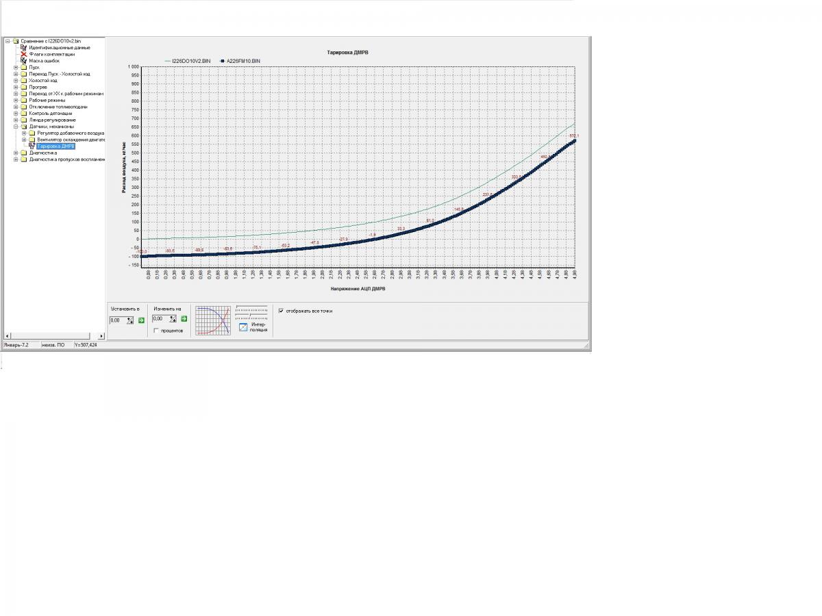

кто то Опубликовано 7 января, 2015 Поделиться Опубликовано 7 января, 2015 Да , Вы правы. Я ошибся. При внимательном рассмотрении там вообще косяк с тарировкой ДМРВ. Она ни на что не похожа вообще. Адресовано посту #8888. Уже как. А правила Вы прочтите .... Не подскажите на какие тарировки ДМРВ похожи? Вот ещё одна I226DO10v2 Может прошивки на основе переднеприводного софта? нижнюю часть цитаты не могу убрать Ссылка на комментарий Поделиться на другие сайты Поделиться
serg81 Опубликовано 7 января, 2015 Поделиться Опубликовано 7 января, 2015 У Сименса ноль расхода 0В, максимум расхода 672кг. 037 ноль расхода 0,996В, максимум расхода 737кг. 116 ноль расхода 0,996В, максимум расхода 799кг. Далее сам .... Ссылка на комментарий Поделиться на другие сайты Поделиться
