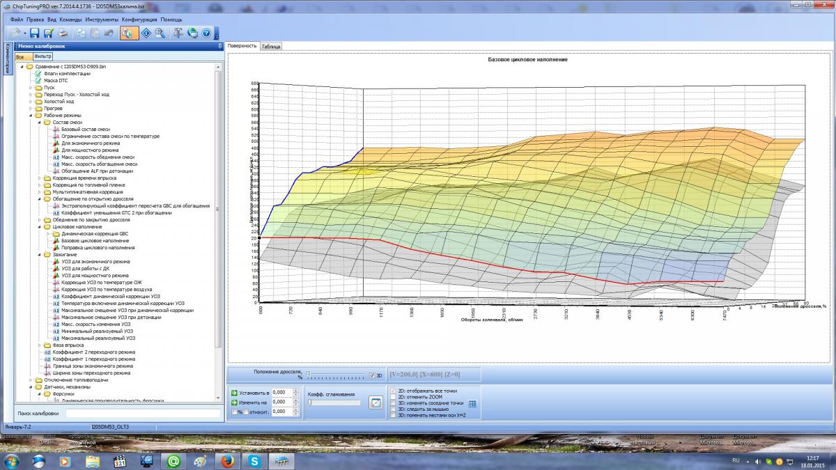

тас Опубликовано 18 января, 2015 Поделиться Опубликовано 18 января, 2015 и это для двс с обьемом 1,4? что мешало откатать бцн и поправку ,фазу впрыска , и порог детонации-ведь онлайник это позволяет сделать . Ссылка на комментарий Поделиться на другие сайты Поделиться

Spy600 Опубликовано 18 января, 2015 Поделиться Опубликовано 18 января, 2015 В 18.01.2015 в 08:22, тас сказал: и это для двс с обьемом 1,4? что мешало откатать бцн и поправку ,фазу впрыска , и порог детонации-ведь онлайник это позволяет сделать . Да для 1.4 бцн и поправку и так откатал, по шдк смесь в идеале, порог детонации не трогаю, часто наоборот отключаю ДД, сколько откатывал ни когда не было проблем с детонацией, странно, сам только увидел, фазу откатывал почемуто не применилось.... Вот с кондеем так не много не разобрался, при включении обороты до 1400 подымаются, в течении 5сек стабилизируются, оба вентилятора работают, при отключении кондея один вентилятор сразу останавливается второй через 30 сек.. Ссылка на комментарий Поделиться на другие сайты Поделиться
тас Опубликовано 18 января, 2015 Поделиться Опубликовано 18 января, 2015 (изменено) В 18.01.2015 в 09:35, Spy600 сказал: Да для 1.4 бцн и поправку и так откатал, по шдк смесь в идеале, порог детонации не трогаю, часто наоборот отключаю ДД, сколько откатывал ни когда не было проблем с детонацией, странно, сам только увидел, фазу откатывал почемуто не применилось.... Вот с кондеем так не много не разобрался, при включении обороты до 1400 подымаются, в течении 5сек стабилизируются, оба вентилятора работают, при отключении кондея один вентилятор сразу останавливается второй через 30 сек.. бцн ,то не катал то и она не соответствует обьему 1.4 и взята с какой то тюнинговой прошивки -скорее под 2.л. мотор сток ? Изменено 18 января, 2015 пользователем тас Ссылка на комментарий Поделиться на другие сайты Поделиться
Spy600 Опубликовано 18 января, 2015 Поделиться Опубликовано 18 января, 2015 В 18.01.2015 в 09:37, тас сказал: бцн ,то не катал то и она не соответствует обьему 1.4 -скорее под 2.л Может что то не так делаю? За основу брал от 21124 бцн, когда откатывал незначительно изменилась. Ссылка на комментарий Поделиться на другие сайты Поделиться
тас Опубликовано 18 января, 2015 Поделиться Опубликовано 18 января, 2015 (изменено) В 18.01.2015 в 09:49, Spy600 сказал: Может что то не так делаю? За основу брал от 21124 бцн, когда откатывал незначительно изменилась. вот бцн ваша и стока -сток серая таблица бцн от двс 1,6л Изменено 18 января, 2015 пользователем тас Ссылка на комментарий Поделиться на другие сайты Поделиться
Spy600 Опубликовано 18 января, 2015 Поделиться Опубликовано 18 января, 2015 В 18.01.2015 в 09:55, тас сказал: вот бцн ваша и стока -сток серая таблица бцн от двс 1,6л Я брал не сток за основу.. пробовал сначала на стоковой 21124, поправку очень сильно добавлять пришлось.. Ссылка на комментарий Поделиться на другие сайты Поделиться
тас Опубликовано 18 января, 2015 Поделиться Опубликовано 18 января, 2015 это потому ,что выставил нач коррекцию в 1 убрав исходную . Ссылка на комментарий Поделиться на другие сайты Поделиться
Spy600 Опубликовано 18 января, 2015 Поделиться Опубликовано 18 января, 2015 Ну так вроде справка Онлайн тюнера говорит что нужно в 1 поставить?? Ссылка на комментарий Поделиться на другие сайты Поделиться
тас Опубликовано 18 января, 2015 Поделиться Опубликовано 18 января, 2015 (изменено) ну не вяжется прошивка под заявленный обьем стока 1,4 л . или давление не то или форсунки не те. смесь поставили на макс наполнении в 11.37 -для чего так жирно то . Изменено 18 января, 2015 пользователем тас Ссылка на комментарий Поделиться на другие сайты Поделиться
