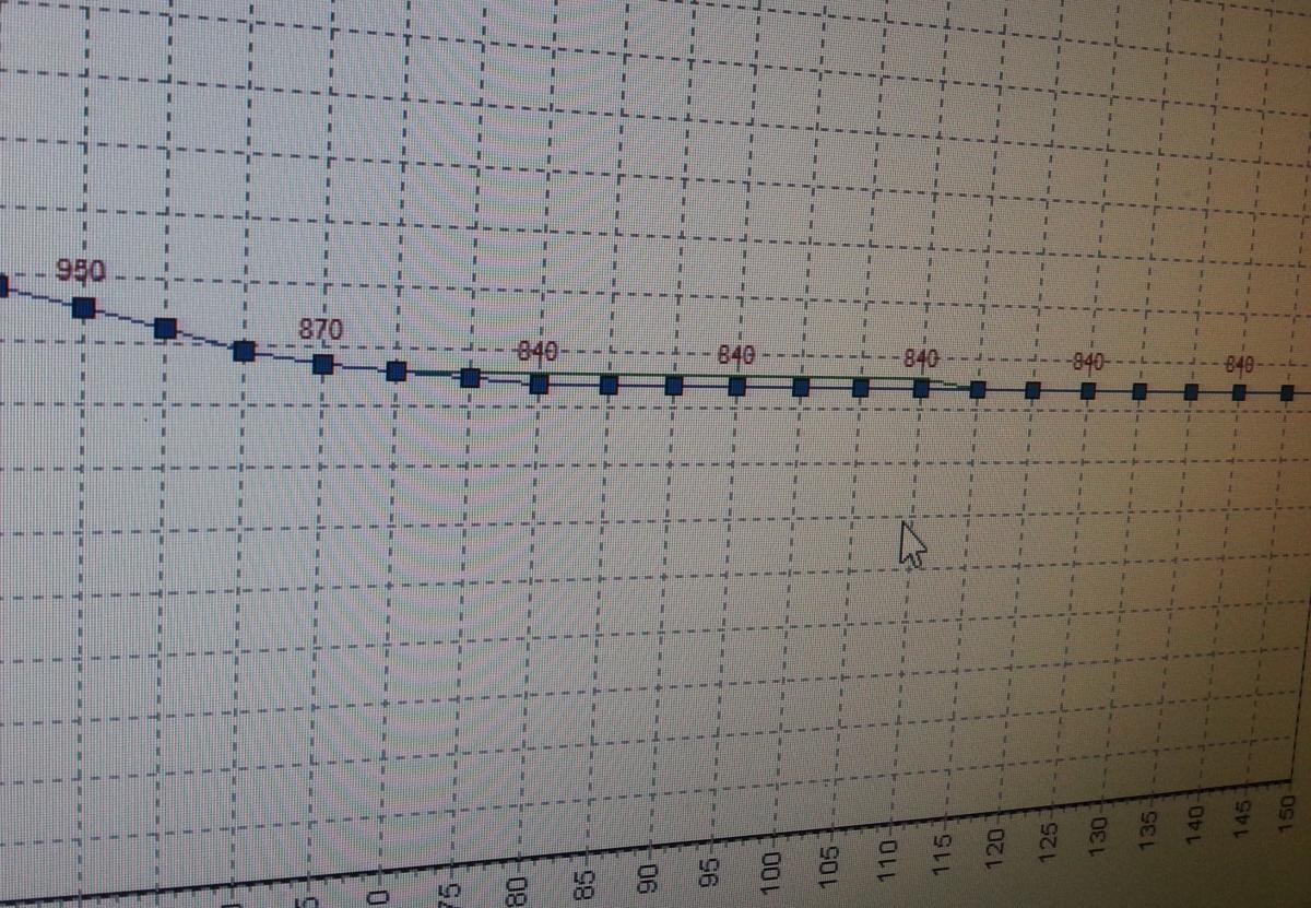

Ильнур223456789 Опубликовано 19 марта, 2015 Поделиться Опубликовано 19 марта, 2015 Всем привет!)Имеется прошивка от паулюса , в ней я понизил обороты двигателя с 860 до 840 на холостых, Можно ли так понижать? нечего не будет?? Ссылка на комментарий Поделиться на другие сайты Поделиться
