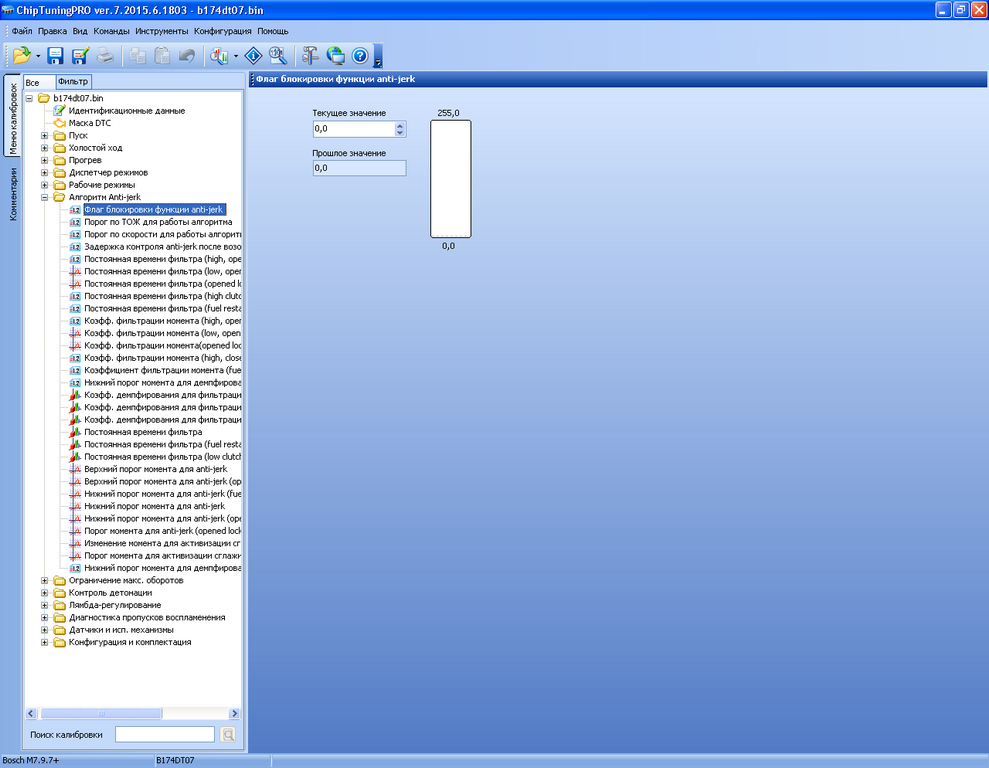

MatDog Опубликовано 13 мая, 2015 Поделиться Опубликовано 13 мая, 2015 например, вы думаю слышали о функции anti-jerk, да слушать тут не чего, нужно понимать... посоветовал бы вам поставить вместо января - бош797 или еще лучше м73, там еще более приятнее езда будет для вас Ссылка на комментарий Поделиться на другие сайты Поделиться
timka Опубликовано 13 мая, 2015 Поделиться Опубликовано 13 мая, 2015 В 13.05.2015 в 07:06, MatDog сказал: например, вы думаю слышали о функции anti-jerk, да слушать тут не чего, нужно понимать... посоветовал бы вам поставить вместо января - бош797 или еще лучше м73, там еще более приятнее езда будет для вас В 11.05.2015 в 10:53, MatDog сказал: в тюнах в основном убраны функции для сглаживания ошибок водителя А кто сказал вам что во всех тюненых прошивках отключается мониторинг сглаживания ? Ссылка на комментарий Поделиться на другие сайты Поделиться
MatDog Опубликовано 13 мая, 2015 Поделиться Опубликовано 13 мая, 2015 (изменено) а кто вам сказал, что я сказал, что во всех тюнинговых прошивках отключается мониторинг сглаживания? или это такой тролинг у вас? Изменено 13 мая, 2015 пользователем MatDog Ссылка на комментарий Поделиться на другие сайты Поделиться
Vermilion88 Опубликовано 13 мая, 2015 Поделиться Опубликовано 13 мая, 2015 Даже скажу больше. Мотор-Мастер (Сергей Федоренко) умышленно на бош 797 отключает anti-jerk и они получаются куда плавней заводских. Так что это не панацея и всего лишь противотолчковая система. Ссылка на комментарий Поделиться на другие сайты Поделиться

ekonstantin Опубликовано 13 мая, 2015 Поделиться Опубликовано 13 мая, 2015 В 13.05.2015 в 07:06, MatDog сказал: например, вы думаю слышали о функции anti-jerk, да слушать тут не чего, нужно понимать... посоветовал бы вам поставить вместо января - бош797 или еще лучше м73, там еще более приятнее езда будет для вас Конечно слышали. Даже знаем о том что она попросту выключена с завода в 797+ ... Ссылка на комментарий Поделиться на другие сайты Поделиться
MatDog Опубликовано 13 мая, 2015 Поделиться Опубликовано 13 мая, 2015 В 13.05.2015 в 14:09, ekonstantin сказал: Конечно слышали. Даже знаем о том что она попросту выключена с завода в 797+ ... да ну?? Ссылка на комментарий Поделиться на другие сайты Поделиться
Vermilion88 Опубликовано 13 мая, 2015 Поделиться Опубликовано 13 мая, 2015 Что то посмотрел - с завода включен анти джерк... Ссылка на комментарий Поделиться на другие сайты Поделиться

ekonstantin Опубликовано 14 мая, 2015 Поделиться Опубликовано 14 мая, 2015 В 13.05.2015 в 14:30, MatDog сказал: да ну?? Ну да. Тут дело в том, чем смотреть. Ссылка на комментарий Поделиться на другие сайты Поделиться
