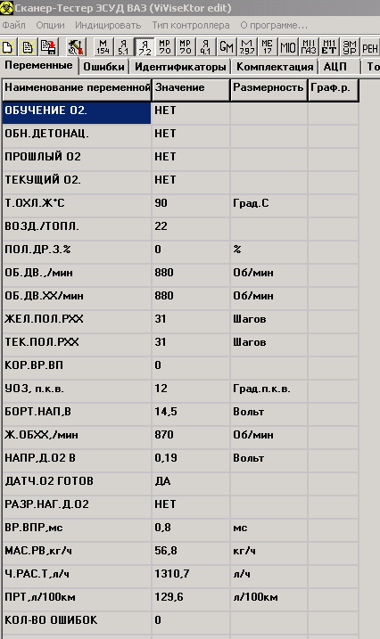

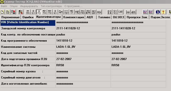

serg1984g Опубликовано 12 марта, 2016 Поделиться Опубликовано 12 марта, 2016 авто 2107 двиг1.5 прошивку брал с форума A226tX52CLASSIC без дк сейчас расход 13-14л компрессия по 9, картерные газы вывел в сторону в впускной гофре отверстие заглушил. двиг работает ровно. подсосы и прочее исключены. как еще уменьшить расход? езда по городу спокойная. Ссылка на комментарий Поделиться на другие сайты Поделиться
тас Опубликовано 12 марта, 2016 Поделиться Опубликовано 12 марта, 2016 не смущает под 1.5 литровый двс прошивка от 1.6 залита Ссылка на комментарий Поделиться на другие сайты Поделиться
sped boy Опубликовано 12 марта, 2016 Поделиться Опубликовано 12 марта, 2016 да и 9 очков маловато будет. какие то показания со сканера подозрительные)))))) Ссылка на комментарий Поделиться на другие сайты Поделиться
турбоПауэр Опубликовано 12 марта, 2016 Поделиться Опубликовано 12 марта, 2016 отличие прошивки что и на 1.5 и на 1.6л - разницы не видать Ссылка на комментарий Поделиться на другие сайты Поделиться
Olegas19 Опубликовано 12 марта, 2016 Поделиться Опубликовано 12 марта, 2016 В 12.03.2016 в 15:47, турбоПауэр сказал: отличие прошивки что и на 1.5 и на 1.6л - разницы не видать Вы серьёзно считаете что МРВ 56 кг\ч на ХХ и соотношение возд -топливо =22 это нормально ? Ссылка на комментарий Поделиться на другие сайты Поделиться
sped boy Опубликовано 12 марта, 2016 Поделиться Опубликовано 12 марта, 2016 судя по колличеству потребляемого воздуха и состава смеси осмелюсь предположить что это не из нашей галактики Ссылка на комментарий Поделиться на другие сайты Поделиться
тас Опубликовано 12 марта, 2016 Поделиться Опубликовано 12 марта, 2016 это из области выбора правильного протокола диагностической сессии. Ссылка на комментарий Поделиться на другие сайты Поделиться
Lena0912 Опубликовано 12 марта, 2016 Поделиться Опубликовано 12 марта, 2016 A226tX52CLASSIC-Она с RCO Ссылка на комментарий Поделиться на другие сайты Поделиться
sped boy Опубликовано 12 марта, 2016 Поделиться Опубликовано 12 марта, 2016 В 12.03.2016 в 17:05, тас сказал: это из области выбора правильного протокола диагностической сессии. программа и сканеры от Юрия Маслова честно говоря,сами по себе с глюком. имхо конечно. Ссылка на комментарий Поделиться на другие сайты Поделиться
Юлёныш Опубликовано 13 марта, 2016 Поделиться Опубликовано 13 марта, 2016 В 12.03.2016 в 17:05, тас сказал: это из области выбора правильного протокола диагностической сессии. +1 Прошивка без ДК, при диагностике нужно выбирать вкладку Январь 5,1 (Россия 83) Ссылка на комментарий Поделиться на другие сайты Поделиться
