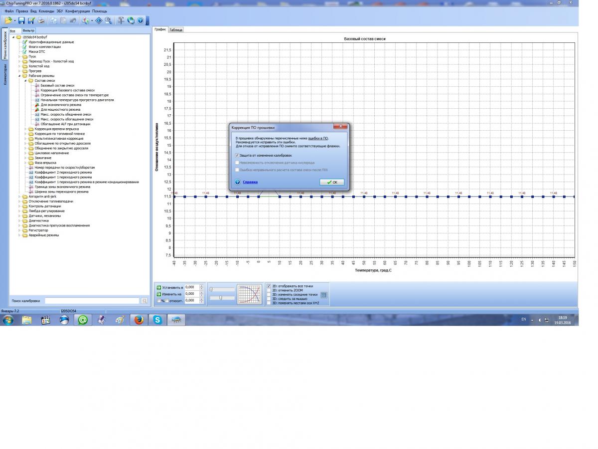

тас Опубликовано 19 марта, 2016 Поделиться Опубликовано 19 марта, 2016 (изменено) а не трогались ли калибровки какие нибудь в до54,так как она с защитой от изменения калибровок. вот что про нее написано ,что и есть ,может прошивка то не та- ведь в идентах написать можно что угодно . I205DO54 Январь 7.2 21124-1411020-32 21124 Евро-2 2 Серийная версия для двигателя 21124 (1,6). В прошивке исправлена алгоритмическая ошибка, приводящая к переобогащению при сбросе газа. Первая прошивка 16V с функцией регистратора (неактивировано) Изменено 19 марта, 2016 пользователем тас Ссылка на комментарий Поделиться на другие сайты Поделиться
Vovabs Опубликовано 19 марта, 2016 Поделиться Опубликовано 19 марта, 2016 Цитата а не трогались ли калибровки какие нибудь в до54, Кем? Мной точно нет! Цитата так как она с защитой от изменения калибровок. В смысле, с защитой? Где это можно увидеть? По подробней, пожалуйста! Цитата вот что про нее написано ,что и есть ,может прошивка то не та- ведь в идентах написать можно что угодно . I205DO54 Январь 7.2 21124-1411020-32 21124 Евро-2 2 Серийная версия для двигателя 21124 (1,6). В прошивке исправлена алгоритмическая ошибка, приводящая к переобогащению при сбросе газа. Первая прошивка 16V с функцией регистратора (неактивировано) Скачивал с разных сайтов - сравнивал в СТР 3,21 - одинаковые. Ссылка на комментарий Поделиться на другие сайты Поделиться
тас Опубликовано 19 марта, 2016 Поделиться Опубликовано 19 марта, 2016 (изменено) чтобы увидеть ,нужно как минимум иметь офф редактор ,или обращаться к тем у кого он есть . а здесь на уровне ломанного пытаетесь ,найти истину . Изменено 19 марта, 2016 пользователем тас Ссылка на комментарий Поделиться на другие сайты Поделиться

Vovabs Опубликовано 19 марта, 2016 Поделиться Опубликовано 19 марта, 2016 Я понимаю это. А что по поводу защиты от изменения калибровок? Кто её защитил? Прошивку брал с сайта чиптюнер.ру. Как думаете она 100% заводская? И где ж всё таки взять заводскую? Ссылка на комментарий Поделиться на другие сайты Поделиться
тас Опубликовано 19 марта, 2016 Поделиться Опубликовано 19 марта, 2016 (изменено) В 19.03.2016 в 15:49, Vovabs сказал: Я понимаю это. А что по поводу защиты от изменения калибровок? Кто её защитил? Прошивку брал с сайта чиптюнер.ру. Как думаете она 100% заводская? И где ж всё таки взять заводскую? защиту поставил производитель ,дабы шаловливые ручки юных диагностов не нарушали задуманное в области экологии. прошивка не признана глючной ,видимо вы первый ,кто обнаружил в ней косяк ,или не имеете тот оригинал . на шильдике эбу какая обозначена прошивка ? попробуйте установить A205do57 третью версию . были бы внимательны _прочли бы это на чиптюнере : Примечание: Прошивки начинающиеся на "I" полностью аналогичны и совместимы с прошивками начинающимися с буквы "А". Этот буквенный код обозначает производителя. "I" - Итэлма, "А" - Автэл. ОПП - Опытное Промышленное Производство. Внимание! Некоторые прошивки на Январь 7.2 представлены в двух видах, в сжатом формате "Combiloader" и обычные bin-файлы (с префиксом "с"). Некоторые архивы содержат прошивки, слитые с заводских авто, но, тем не менее, с разной КС, отличающейся от официальной информации. Изменено 19 марта, 2016 пользователем тас Ссылка на комментарий Поделиться на другие сайты Поделиться
Vovabs Опубликовано 19 марта, 2016 Поделиться Опубликовано 19 марта, 2016 (изменено) Я вас не понимаю. Вы говорите что прошивка может быть правленная, но в ней стоит защита от редактирования и защиту поставил завод... На ЭБУ написано А205DO53 в ней есть зависание и даже прибавление оборотов при переключении передач и все об этом знают, по сему и пришлось прошиться следующей серийной 54-той ( в прошивке исправлена алгоритмическая ошибка приводящая к переобогащению при сбросе газа - зависание). A205DO57 заливал - то же что и 54 там отличия не много в лямбда регулировании и так по мелочам. Те же проблемы с просадкой что и на 54-той. Где же скачать 100% заводскую прошивку? А то меня уже сомнения грызут.... А можно Вас попросить сравнить прошивки 205do54 с разных сайтов и посмотреть есть ли отличия? Изменено 19 марта, 2016 пользователем Vovabs Ссылка на комментарий Поделиться на другие сайты Поделиться

тас Опубликовано 19 марта, 2016 Поделиться Опубликовано 19 марта, 2016 В 19.03.2016 в 18:35, angtar сказал: Прошивки, выложенные на чиптюнере, 100% заводские и никогда завод не ставил на них защиту от редактирования!!! редактировать ,то можно ,только ошибка пзу обеспечена ,без снятия флага от изменения калибровок . В 19.03.2016 в 18:22, Vovabs сказал: На ЭБУ написано А205DO53 нет такой прошивки с такими идентами на шильдике ! Ссылка на комментарий Поделиться на другие сайты Поделиться
