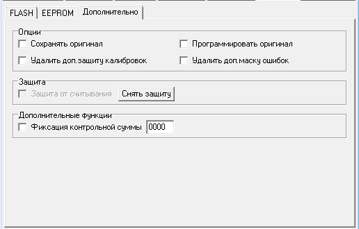

Lena0912 Опубликовано 29 апреля, 2016 Поделиться Опубликовано 29 апреля, 2016 В 29.04.2016 в 14:56, Камран сказал: Ничего с ней не делал? У меня не заводиться. Купил на Chip-tun.ru Перед прошивкой снять защиту и авто заведётся! Ссылка на комментарий Поделиться на другие сайты Поделиться
Камран Опубликовано 29 апреля, 2016 Поделиться Опубликовано 29 апреля, 2016 В 29.04.2016 в 16:38, sped boy сказал: это шутка такая! напиши ка иденты твоего эбу. 21124-1411020-32 прошивка сток I205DO54 Ссылка на комментарий Поделиться на другие сайты Поделиться
тас Опубликовано 29 апреля, 2016 Поделиться Опубликовано 29 апреля, 2016 В 29.04.2016 в 16:55, Lena0912 сказал: Перед прошивкой снять защиту и авто заведётся! это как так! -поясните ,что там за защита может стоять . Ссылка на комментарий Поделиться на другие сайты Поделиться
Lena0912 Опубликовано 29 апреля, 2016 Поделиться Опубликовано 29 апреля, 2016 В 29.04.2016 в 16:59, тас сказал: это как так! -поясните ,что там за защита может стоять . Нажать снять защиту и о чудо авто заведётся! Ссылка на комментарий Поделиться на другие сайты Поделиться
тас Опубликовано 29 апреля, 2016 Поделиться Опубликовано 29 апреля, 2016 не заведется ,так как это работает на считывание прошивки .,если конечно не считывалось после заливки . Ссылка на комментарий Поделиться на другие сайты Поделиться
Lena0912 Опубликовано 29 апреля, 2016 Поделиться Опубликовано 29 апреля, 2016 В 29.04.2016 в 17:08, тас сказал: не заведется ,так как это работает на считывание прошивки .,если конечно не считывалось после заливки . Если не нажать то авто не заведется проверенно! это же Адактер! Ссылка на комментарий Поделиться на другие сайты Поделиться
Камран Опубликовано 29 апреля, 2016 Поделиться Опубликовано 29 апреля, 2016 В 29.04.2016 в 17:10, Lena0912 сказал: Если не нажать то авто не заведется проверенно! это же Адактер! А есть такая функция в Чип Лоадере? Ссылка на комментарий Поделиться на другие сайты Поделиться
Lena0912 Опубликовано 29 апреля, 2016 Поделиться Опубликовано 29 апреля, 2016 Нет Ссылка на комментарий Поделиться на другие сайты Поделиться
Камран Опубликовано 29 апреля, 2016 Поделиться Опубликовано 29 апреля, 2016 А можете переделать ее под Чип Лоадер? В 29.04.2016 в 17:35, Lena0912 сказал: Нет А можете передалать ее под Чип Лоадер? Ссылка на комментарий Поделиться на другие сайты Поделиться
тас Опубликовано 29 апреля, 2016 Поделиться Опубликовано 29 апреля, 2016 (изменено) отчего не переделать .но а как же быть _ведь купили же прошивку ,а просите переделать ,а кто то руки нагрел на этом . развели вас на бабки ,наука будет . похоже там в самом ПО ошибка сидит , в области калибровок есть косяк ,но не влияющий на запуск . к тому же зачем вам эта прошивка ,расквантованная до 10200 оборотов ,не думаю что ее правили под эти обороты . так ,что приобретайте напрямую у авторов ,на будущее ,будет с кого спросить ! Изменено 29 апреля, 2016 пользователем тас Ссылка на комментарий Поделиться на другие сайты Поделиться
