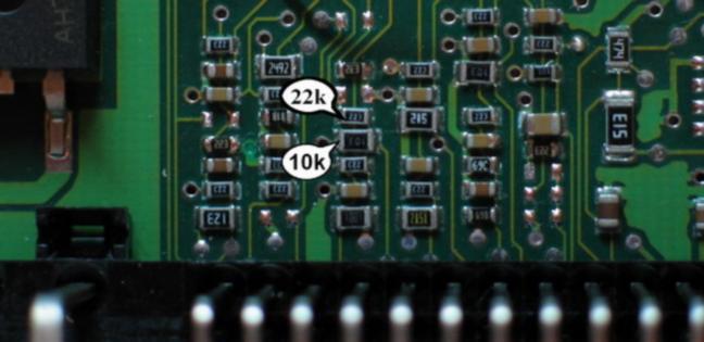

DVSV8 Опубликовано 29 января, 2017 Поделиться Опубликовано 29 января, 2017 (изменено) ДМРВ siemens, а датчики точно такие же как и на 1.6, (хотя украинские рукожопы могли чтото другое поставить) форсунки точно не знаю (езжу на газу) Держи под мотор 1.5L 8v без датчика кислорода и адсорбера стоковая (не тюнинг). Могу сделать тебе двухрежимку под газ c автоматическим переключением режимов от газового клапана c отключением бензиновых форсунок и бензонасоса (то есть всякие эмуляторы будут не нужны) и увеличением УОЗ под газ. Какого поколение ГБО и какой газ используешь: пропан-бутан или метан? I226FM10 1.5L 8v classika no DK no ADS.rar Изменено 29 января, 2017 пользователем DVSV8 Ссылка на комментарий Поделиться на другие сайты Поделиться

DVSV8 Опубликовано 30 января, 2017 Поделиться Опубликовано 30 января, 2017 пропан (гбо 2е поколение ) Вот сделал двухрежимку под пропан-бутан для ГБО 2-ого и 3-его поколения. В обоих прошивках отключен датчик кислорода и адсорбер, температура включения вентилятора 99 градусов выключение 96 градусов. Отсечка топливоподачи на бензиновой прошивке 6500 об/мин. Второй режим газовая прошивка с отключенными форсунками и бензонасосом. Переключение на газовую прошивку осуществляеться замыканием 57-ой ноги ЭБУ на массу. ЭБУ нужно будет доработать, фото прилагаю I226FM10 1.5L 8v classika no DK no ADS GBO3 double.rar Ссылка на комментарий Поделиться на другие сайты Поделиться

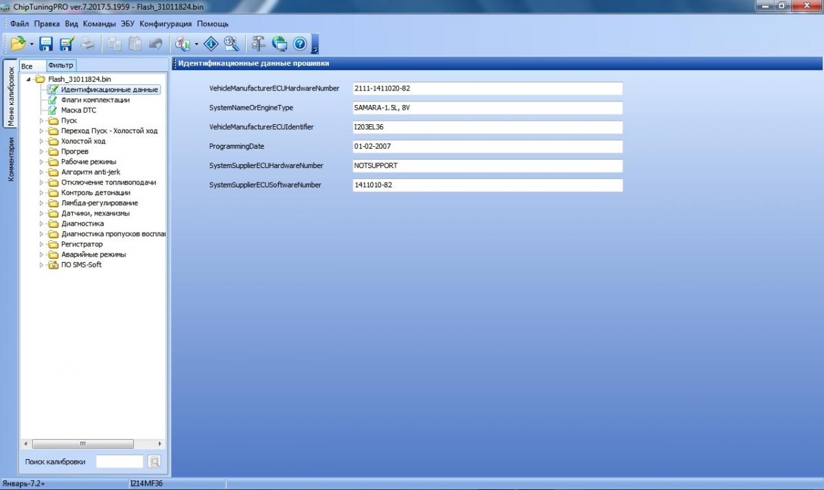

ovimar42 Опубликовано 31 января, 2017 Поделиться Опубликовано 31 января, 2017 Привет парни кто в теме гляньте прошивку считал OpenDiagFlasher комбиком и доугими блок не выходил на связь I203EL36 Январь 7.2 2111-1411020-82 2111 Евро-2 3 Серийная версия 1.RAR Заливал такую же с чип тюнера серийку блок сразу ложился по диаге в авто и насос молчек Ссылка на комментарий Поделиться на другие сайты Поделиться
viro Опубликовано 1 февраля, 2017 Поделиться Опубликовано 1 февраля, 2017 Привет парни кто в теме гляньте прошивку считал OpenDiagFlasher комбиком и доугими блок не выходил на связь I203EL36 Январь 7.2 2111-1411020-82 2111 Евро-2 3 Серийная версия 1.RAR Заливал такую же с чип тюнера серийку блок сразу ложился по диаге в авто и насос молчек Та, что считал Январь 7.2+, та, что с чиптюнера Январь 7.2. Как бы разница слегка. Ссылка на комментарий Поделиться на другие сайты Поделиться
ovimar42 Опубликовано 1 февраля, 2017 Поделиться Опубликовано 1 февраля, 2017 Та, что считал Январь 7.2+, та, что с чиптюнера Январь 7.2. Как бы разница слегка. Так что теперь можно залить в этот блок чтоб машина нормально заработала а то на этом софте расход воздуха 200 Ссылка на комментарий Поделиться на другие сайты Поделиться
