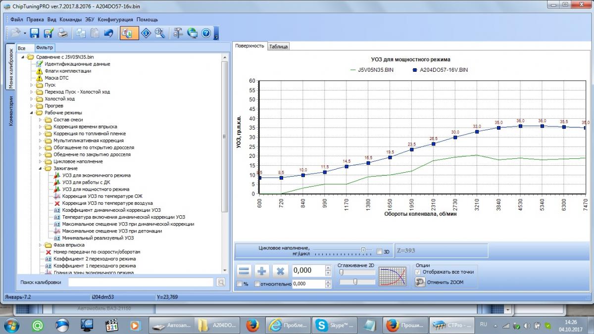

Siriu5 Опубликовано 4 октября, 2017 Поделиться Опубликовано 4 октября, 2017 Спасибо, получилось. Вот файл с прошивкой. она под мотор 1.6 16 кл с модулем зажигания нового образца. Стоит на 1.5 16 кл с корректировкой производительности форсунок A204DO57-16v.zipПолучение информации... Ссылка на комментарий Поделиться на другие сайты Поделиться
тас Опубликовано 4 октября, 2017 Поделиться Опубликовано 4 октября, 2017 (изменено) имхо -угол завышен на верхах . Изменено 4 октября, 2017 пользователем тас Ссылка на комментарий Поделиться на другие сайты Поделиться
Siriu5 Опубликовано 4 октября, 2017 Поделиться Опубликовано 4 октября, 2017 В 04.10.2017 в 10:51, тас сказал: имхо -угол завышен на верхах . я пока не сильный спец, но это сравнение с прошивкой для 8 кл мотора? просто стоит на 1.5 16 кл. если сравнивать с прошивкой под этот мотор, то разница получается не такой большой, хотя все же выше той что в стандартной прошивке. Не сможете подкорректировать угол под стандартные параметры 16 кл мотора? Авто заправляю 95. Или стоит перейти на 92 ? За ранее спасибо. Ссылка на комментарий Поделиться на другие сайты Поделиться
тас Опубликовано 4 октября, 2017 Поделиться Опубликовано 4 октября, 2017 В 04.10.2017 в 11:16, Siriu5 сказал: если сравнивать с прошивкой под этот мотор, то разница получается не такой большой, хотя все же выше той что в стандартной прошивке. Не сможете подкорректировать угол под стандартные параметры 16 кл мотора? Авто заправляю 95. Или стоит перейти на 92 ? За ранее спасибо. 17 градусов это что мало ! Ссылка на комментарий Поделиться на другие сайты Поделиться

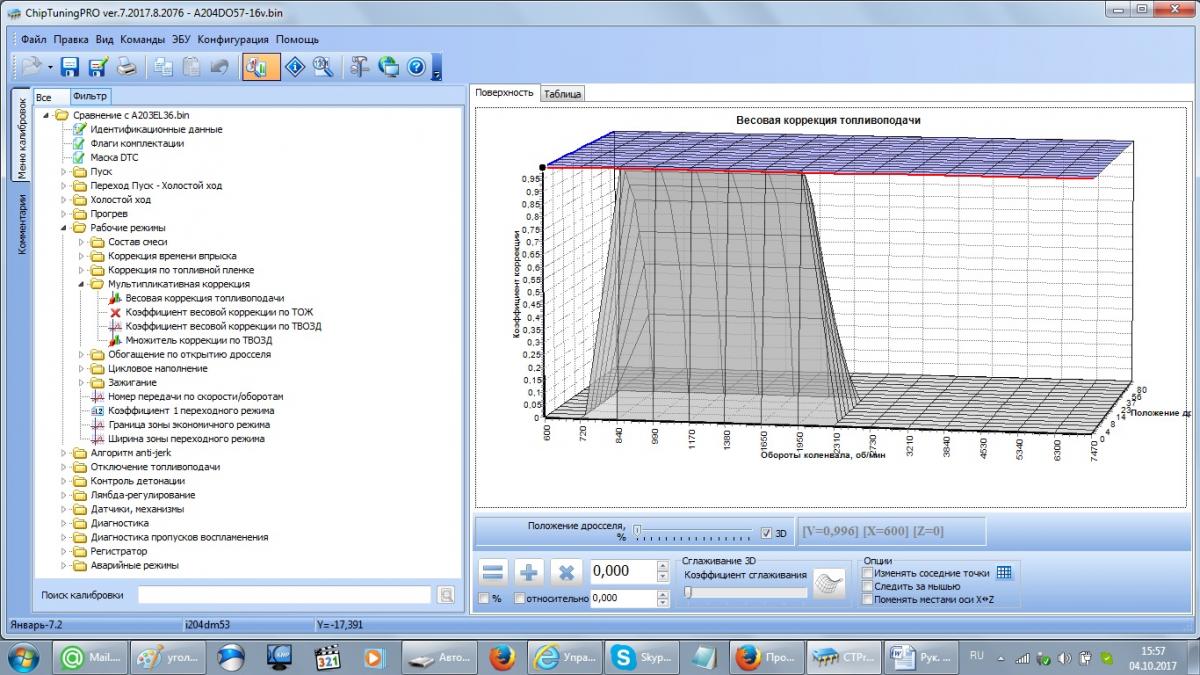

тас Опубликовано 4 октября, 2017 Поделиться Опубликовано 4 октября, 2017 В 04.10.2017 в 11:46, Siriu5 сказал: статика форсунок изменена, так как мотор со старой рампой с давлением 3.0, а не 3.8 не знаю на сколько прошивка авторская, она была взята в этой ветке кроме замены статики нужно еще и весовую коррекцию топливоподачи менять как минимум - и снова поправку собирать-имхо. Ссылка на комментарий Поделиться на другие сайты Поделиться
