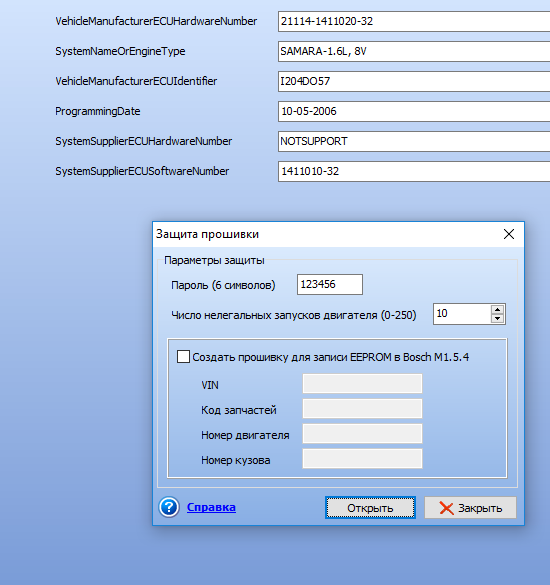

Manulofff Опубликовано 12 октября, 2017 Поделиться Опубликовано 12 октября, 2017 Вопрос такого плана, скачал прошивку(кауию и где не буду говорить) - залил в блок. Поездил. Через несколько дней - ключ повернул - ничего, ни чека, ни насоса. Сливаю прошивку с блока - пустой файл весом 125 байт( по-моему). Это была дэмо прошивка я так понимаю? Если да, то как осуществляется стирвние прошивки самостоятельно? И как создать такую прошивку? Ссылка на комментарий Поделиться на другие сайты Поделиться

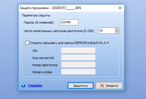

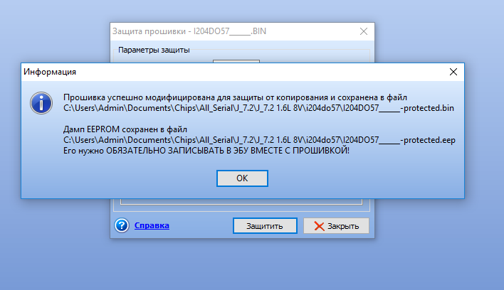

тас Опубликовано 14 октября, 2017 Поделиться Опубликовано 14 октября, 2017 (изменено) Вопрос такого плана, скачал прошивку(кауию и где не буду говорить) - залил в блок. Поездил. Через несколько дней - ключ повернул - ничего, ни чека, ни насоса. Сливаю прошивку с блока - пустой файл весом 125 байт( по-моему). Это была дэмо прошивка я так понимаю? Если да, то как осуществляется стирвние прошивки самостоятельно? И как создать такую прошивку? прошивка модифицирована после редакции под определенное количество запусков -( от 10 до 255)- обладатель сей прошивки был предупрежден об этом ,но не вы ,и при считывании самоликвидировалась , вот такая она хал@ва. Изменено 14 октября, 2017 пользователем тас Ссылка на комментарий Поделиться на другие сайты Поделиться
Manulofff Опубликовано 14 октября, 2017 Поделиться Опубликовано 14 октября, 2017 А как создать такую прошивку? Ссылка на комментарий Поделиться на другие сайты Поделиться
тас Опубликовано 14 октября, 2017 Поделиться Опубликовано 14 октября, 2017 А как создать такую прошивку? это возможно ,если в загрузщике есть доп вкладки для модификации . -например в модуле я 5.1 есть точно , но так как это не востребовано -больше такой ерундой разработчики не занимались . Ссылка на комментарий Поделиться на другие сайты Поделиться
Manulofff Опубликовано 14 октября, 2017 Поделиться Опубликовано 14 октября, 2017 То есть через загрузчик происходит правка прошивки на несколько запусков. Я заливал как и все остальные прошивки. Но только тут вот так вот. Я понимаю сам Бин файл был уже пропатчен каким то образом Ссылка на комментарий Поделиться на другие сайты Поделиться
timka Опубликовано 15 октября, 2017 Поделиться Опубликовано 15 октября, 2017 Есть ещё способ создания защиты в CTPro , сам правда не пробовал . Ссылка на комментарий Поделиться на другие сайты Поделиться
тас Опубликовано 15 октября, 2017 Поделиться Опубликовано 15 октября, 2017 это нужно в одном случае - например отослать юзеру только саму прошивку без еепром . для тех кто имеет оборудование - не сложно снять эту защиту , тем самым получив прошивку без защиты . поэтому это не применяется при редакции . баловство все это -имхо Ссылка на комментарий Поделиться на другие сайты Поделиться
