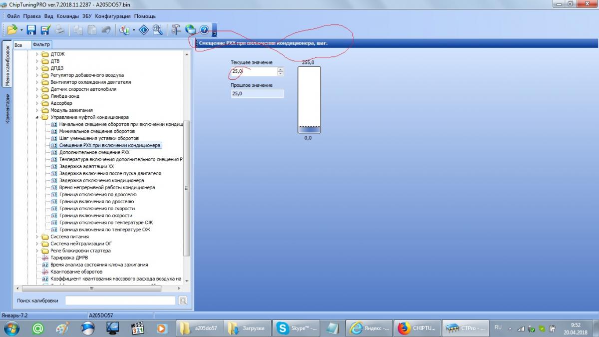

тас Опубликовано 20 апреля, 2018 Поделиться Опубликовано 20 апреля, 2018 (изменено) переделывайте проводку под индивидуальные катушки ( сейчас стоит катушка ?)и берите блок бошь например или январь на прошивке А205do57 с поддержкой кондиционера ,доработав проводку под выход муфты и вход разрешения управления . если прошива ваша офф куплена то в ней нужно посмотреть ,как реализован режим кондея ,обратившись в автору ,и в проводке проведите изменения под управление кондиционером - проводка под кондей доработана ? Изменено 20 апреля, 2018 пользователем тас Ссылка на комментарий Поделиться на другие сайты Поделиться
achramey Опубликовано 20 апреля, 2018 Поделиться Опубликовано 20 апреля, 2018 ани у меня индивидуальные а вот какое у меня смещения нужно глянуть у меня есть поддержка кондиционера смещение стоит 22 прошивка I205DM53 Ссылка на комментарий Поделиться на другие сайты Поделиться
тас Опубликовано 20 апреля, 2018 Поделиться Опубликовано 20 апреля, 2018 (изменено) ани у меня индивидуальные а вот какое у меня смещения нужно глянуть у меня есть поддержка кондиционера смещение стоит 22 прошивка I205DM53 открывайте новую тему в разделе диагностики и там обсуждайте как подключен кондиционер - здесь только прошивки и то при условии, что приобретена у автора -ответа не услышали . если стоит обозначенная выше постом ,то ее нужно патчить Изменено 20 апреля, 2018 пользователем тас Ссылка на комментарий Поделиться на другие сайты Поделиться
achramey Опубликовано 20 апреля, 2018 Поделиться Опубликовано 20 апреля, 2018 проводка уже была с поддержкой кандея та всего два провода управления кондеем запрос и разрешение понял извиняюсь Ссылка на комментарий Поделиться на другие сайты Поделиться

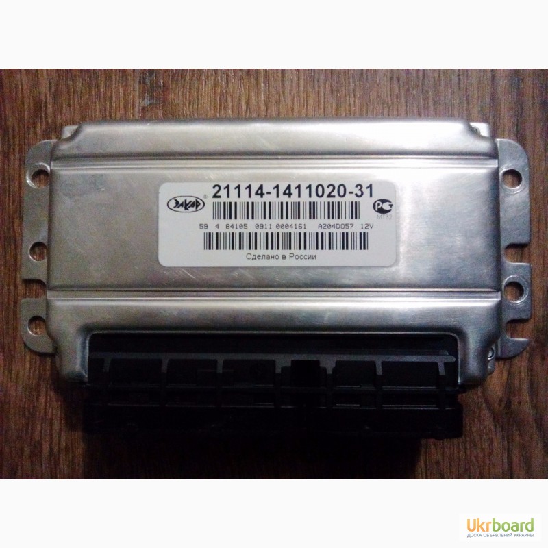

vlad-vip Опубликовано 22 апреля, 2018 Поделиться Опубликовано 22 апреля, 2018 не подскажите как без "этикетки" определить производителя? Ссылка на комментарий Поделиться на другие сайты Поделиться
тас Опубликовано 22 апреля, 2018 Поделиться Опубликовано 22 апреля, 2018 (изменено) не подскажите как без "этикетки" определить производителя? по фото корпуса блока из поисковика - элементарные вопросы задаете не по теме ! Изменено 22 апреля, 2018 пользователем тас Ссылка на комментарий Поделиться на другие сайты Поделиться
