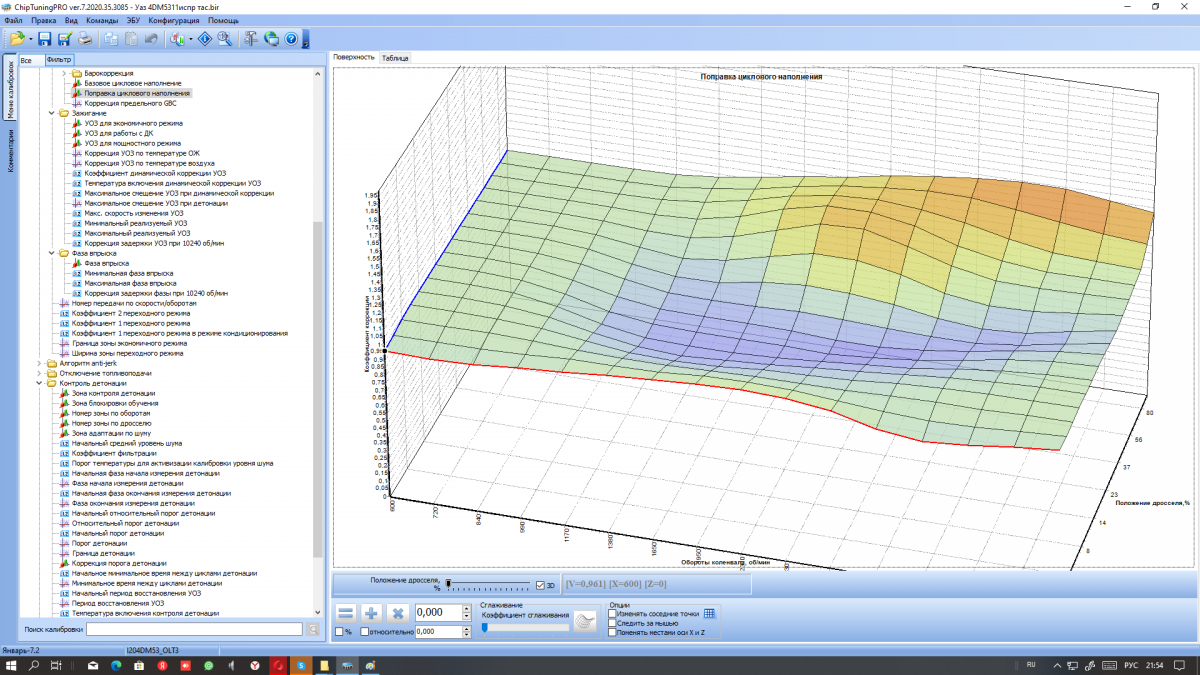

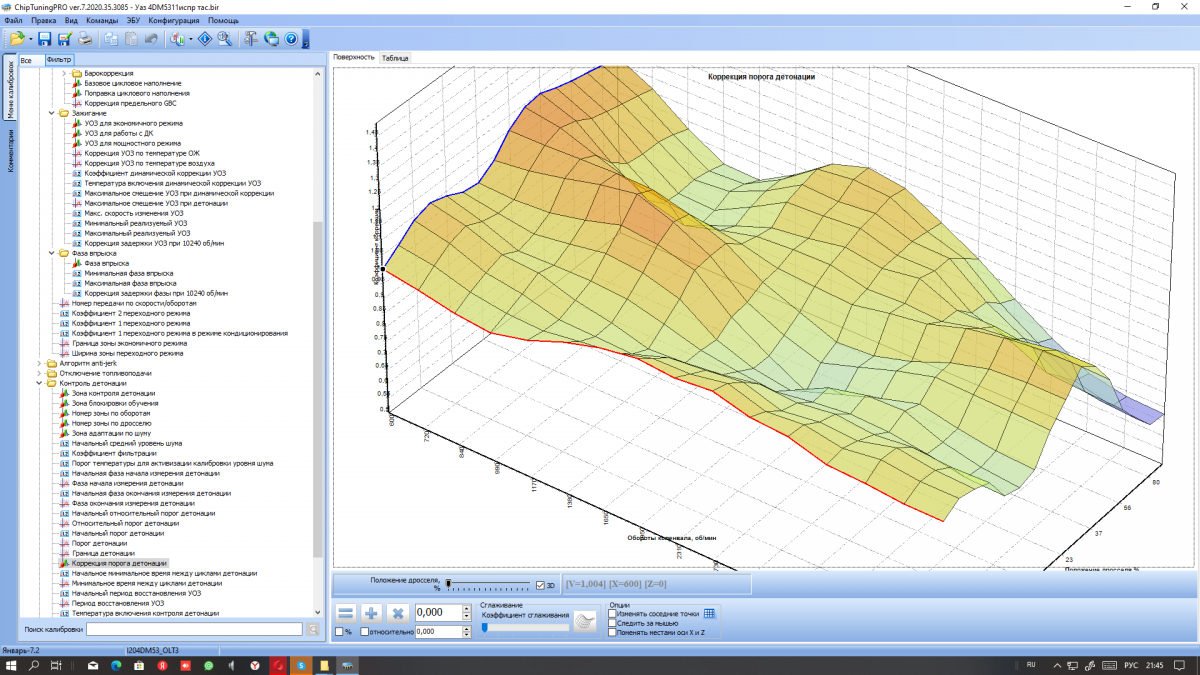

тас Опубликовано 7 января, 2021 Поделиться Опубликовано 7 января, 2021 (изменено) так это прошивка не под январь 7.2 -онлайника версия и прошивка на которой строиться - вот скрин под январь 7.2 настроенног порога детонации прошивки под двс 2.7 л Изменено 8 января, 2021 пользователем тас Ссылка на комментарий Поделиться на другие сайты Поделиться

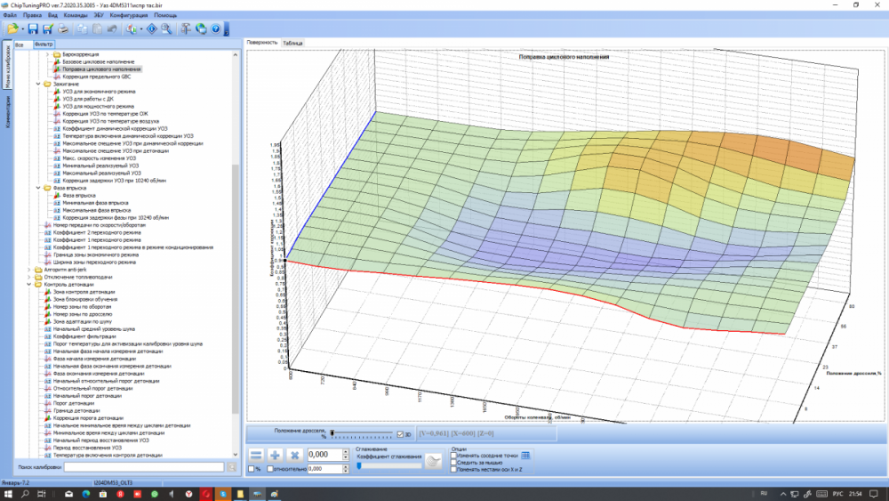

тас Опубликовано 7 января, 2021 Поделиться Опубликовано 7 января, 2021 (изменено) 12 часов назад, vovikk сказал: Эта прошивка от уаз, по факту пытались подогнать под газель. Подозрение пало на распредвал так как по слухам они разные. После сброса оборотов динамика пропадает, смесь уходит в бедную. вы взяли калибровки с прошивки уаза и вставили в я 7,2? исключите датчик фаз из комплектации и стройте на попарнопаралельном впрыске . ответьте на вопрос какой оглайник и версию прошивки на которой строите . вот поправка на прошивку I204dm53 для двс 2.7 л вы слышали про то ,что нужно патчить прошивку я72 - но если у вас действительно прошивка под онлайник, то она пропатчена уже Изменено 8 января, 2021 пользователем тас Ссылка на комментарий Поделиться на другие сайты Поделиться
