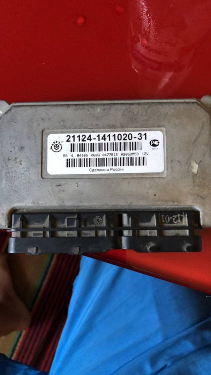

nikolja 1201 Опубликовано 29 сентября, 2021 Поделиться Опубликовано 29 сентября, 2021 (изменено) 26 минут назад, vovapahomov17 сказал: хочу сделать нормальную прошивку на базе J7esa Не совсем понял ход мысли. Почему на базе именно этой прошивки? При переходе с карба нужно все настраивать на стоке для аналогичного ДВС с впрыском. Напишите для начала, какие датчики и исполнительные механизмы ЭСУД присутствуют и их маркировку. Укажите, что написано на шильдыке ЭБУ. Изменено 29 сентября, 2021 пользователем nikolja 1201 Ссылка на комментарий Поделиться на другие сайты Поделиться

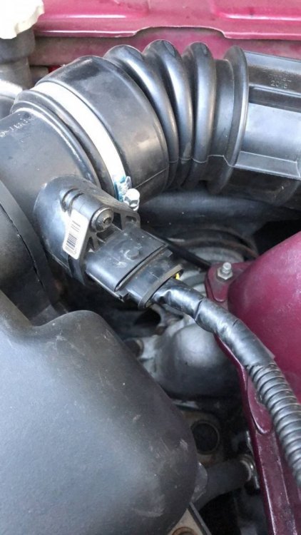

vovapahomov17 Опубликовано 29 сентября, 2021 Поделиться Опубликовано 29 сентября, 2021 16 минут назад, nikolja 1201 сказал: В прошивке? На ДМРВ что написано кроме Бош? Циферки? Не в прошивке, а паял переходник с 5-ти контактного пина на 3-х контактный, что на классике. дмрв Bosch 0280218116 форсунки сименс 280 158 502 Ссылка на комментарий Поделиться на другие сайты Поделиться

Андрей1117 Опубликовано 30 сентября, 2021 Поделиться Опубликовано 30 сентября, 2021 (изменено) vovapahomov17 У вас не совсем сток получился как он есть в реалиях на классике инжекторной . На классе (исключения Нива\Ш-нива) установлен ДМРВ Сименс !!! У вас ,если судить по фото ,ДМРВ БОШ-116й .ЭБУ у вас Январь 7.2 -31 впринципе пойдет ,хотя родной Я7.2-классика это урезанный Январь от Калины(отсутсвует канал обработки датчика детонации и датчик фаз ) В вашем случае нужно залить в блок ПО для классики ,от Января 7.2 (возможны проблемы с работой бензонасоса и КПА ,блоки Я-Самара и Я-калина этими исполнительными устройствами и отличаются ,но Я-самара ,ваш тобишь , доработать до уровня Я-калина очень просто ,-одна всего перемычка на плате !!!),и установить ДМРВ Сименс(свой разъём ответный также подключить в соответствии со схемой для классики !). Или такой вариант .пробуем залить прошивку для Нивы ,под Январь .но её также придется модифицировать немного ,но будут ошибки по ДД ,так как он у вас отсутствует ! Изменено 30 сентября, 2021 пользователем Андрей1117 Ссылка на комментарий Поделиться на другие сайты Поделиться

Андрей1117 Опубликовано 30 сентября, 2021 Поделиться Опубликовано 30 сентября, 2021 (изменено) Только что, vovapahomov17 сказал: прошивка была А226FM10, епром был чист. Для твоего ЭБУ ,как я выше писал он Январь -Самара у тебя ,нужен софт 204DM или DO .Вот на базе 204го софта и пытайся строить свою прошивку .перенося данные из 226FM10 или из нивовской из 233LO10 Изменено 30 сентября, 2021 пользователем Андрей1117 Ссылка на комментарий Поделиться на другие сайты Поделиться
