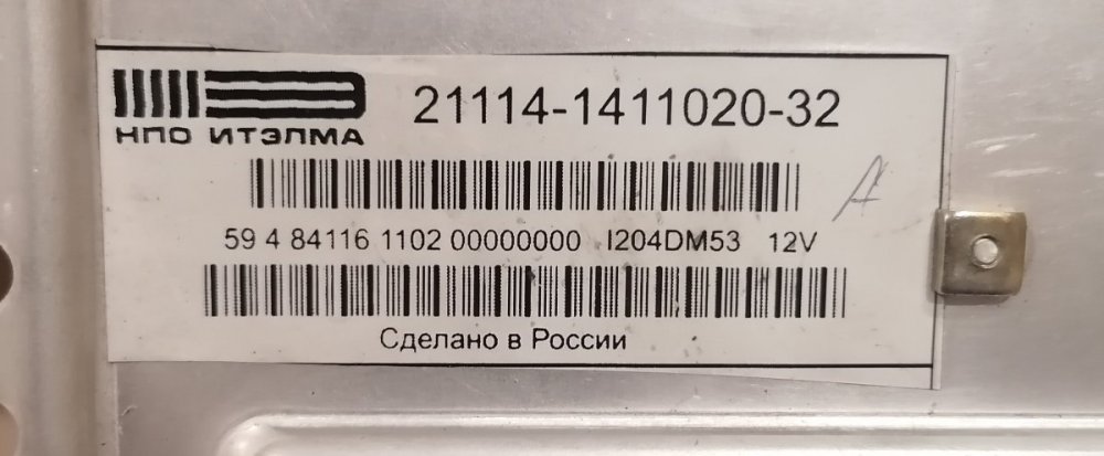

Сергей42рус Опубликовано 17 июня, 2022 Поделиться Опубликовано 17 июня, 2022 Машина лада калина 8кл 11183 мотор мозги стоят январь 7.2 с префиксом i204 от 14 54дроссель паук 1 лямбда абсорбер Ссылка на комментарий Поделиться на другие сайты Поделиться
Сергей42рус Опубликовано 17 июня, 2022 Поделиться Опубликовано 17 июня, 2022 Ссылка на комментарий Поделиться на другие сайты Поделиться
