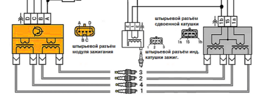

kuzmitch Опубликовано 1 апреля, 2023 Поделиться Опубликовано 1 апреля, 2023 (изменено) 4 часа назад, 0WerVolf0 сказал: 3 пиновый модуль Как выше подметил ТАС, на вазах использовались модули только на Я5.1 и им подобным. На Я7.2 и им подобным используються катушка для 8 кл. и индивидуальные катушки для 16 кл. двигателей! Модуль и катушка не взаимозаменяемые, это разные по внутренней конструкции изделия. Вот поставили бы на Я7.2 модуль от Я5.1 и ничего бы не заработало бы у вас. Вот вам картинка для ознакомления, как говориться найдите отличия модуля от катушки😉 Изменено 1 апреля, 2023 пользователем kuzmitch Ссылка на комментарий Поделиться на другие сайты Поделиться
0WerVolf0 Опубликовано 2 апреля, 2023 Поделиться Опубликовано 2 апреля, 2023 8 часов назад, kuzmitch сказал: Как выше подметил ТАС, на вазах использовались модули только на Я5.1 и им подобным. На Я7.2 и им подобным используються катушка для 8 кл. и индивидуальные катушки для 16 кл. двигателей! Модуль и катушка не взаимозаменяемые, это разные по внутренней конструкции изделия. Вот поставили бы на Я7.2 модуль от Я5.1 и ничего бы не заработало бы у вас. Вот вам картинка для ознакомления, как говориться найдите отличия модуля от катушки😉 Ладно перейдём к электрической части. Берём распиновку разъёма с модуля 16кл там 4 пина плюс минус с 2 сигнальный. Берём распиновку катушки 8кл там 3 пина плюс и 2 сигнальный. Ьак вот можно просто посмотреть какой за что провод отвечает и добавить минус к 5 пиновому модулю. И разве не заработает? 😁 Ссылка на комментарий Поделиться на другие сайты Поделиться

kuzmitch Опубликовано 2 апреля, 2023 Поделиться Опубликовано 2 апреля, 2023 (изменено) 4 часа назад, 0WerVolf0 сказал: добавить минус к 5 пиновому В Я7.2 управления катушкой/катушками происходит ключами в самом блоке. В Я5.1 ключи находятся в нутри модуля, почему и нужно ему питание +/- Ну добавишь ты минус, подашь сигнал на ключи управления с блока Я7.2 на модуль и внутренние ключи модуля погорят, потому, что привысишь питание базы/затвора. В итоге выкинешь его. Я не могу понять - зачем тебе модуль, если переходишь на Я7.2? Ты же вроде поставил катушку уже. Или я что то не понимаю? Изменено 2 апреля, 2023 пользователем kuzmitch Ссылка на комментарий Поделиться на другие сайты Поделиться
