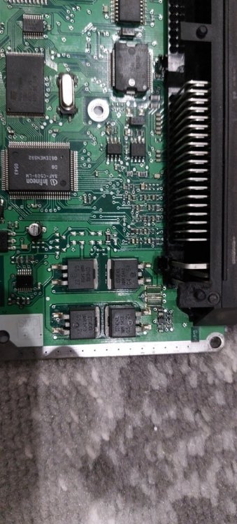

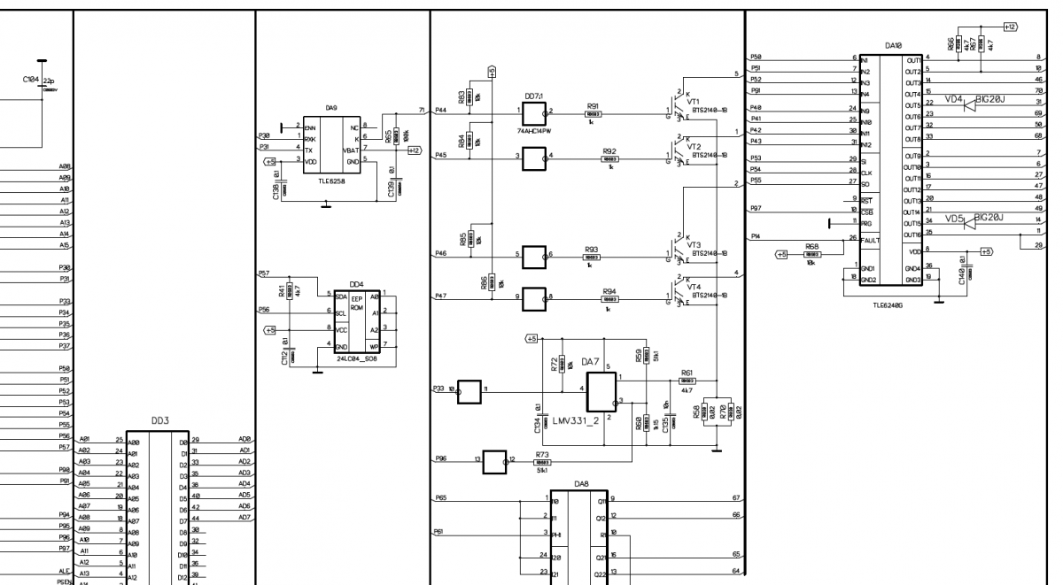

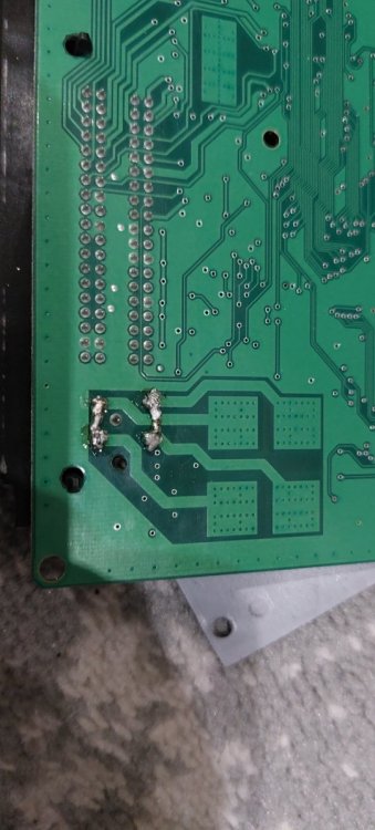

accent602 Опубликовано 16 июня, 2023 Поделиться Опубликовано 16 июня, 2023 Приветствую, двигатель 1.6, 16кл.,январь 7.2, нужна прошивка под 8 клапанную катушку, есть у кого? Оплачу. Ссылка на комментарий Поделиться на другие сайты Поделиться
0WerVolf0 Опубликовано 16 июня, 2023 Поделиться Опубликовано 16 июня, 2023 В 16.06.2023 в 10:56, accent602 сказал: Приветствую, двигатель 1.6, 16кл.,январь 7.2, нужна прошивка под 8 клапанную катушку, есть у кого? Оплачу. Показать Здарова. Катушка килина которой. Она же в 14 стоит? Ссылка на комментарий Поделиться на другие сайты Поделиться
0WerVolf0 Опубликовано 16 июня, 2023 Поделиться Опубликовано 16 июня, 2023 (изменено) В 16.06.2023 в 10:56, accent602 сказал: Приветствую, двигатель 1.6, 16кл.,январь 7.2, нужна прошивка под 8 клапанную катушку, есть у кого? Оплачу. Показать Если то есть 2 варианта. Прошивка j7esa или jes там через программу сип поставь галочку попарно параллельно катушка калина. либо возми просто провода что идут с компа на катушку соедени 1 4 вместе 2 3 вместе. Либо перемычки впаяй в комп все просто могу если нужно подробнее объяснить. Ничего покупать не надо. Изменено 16 июня, 2023 пользователем 0WerVolf0 Ссылка на комментарий Поделиться на другие сайты Поделиться
