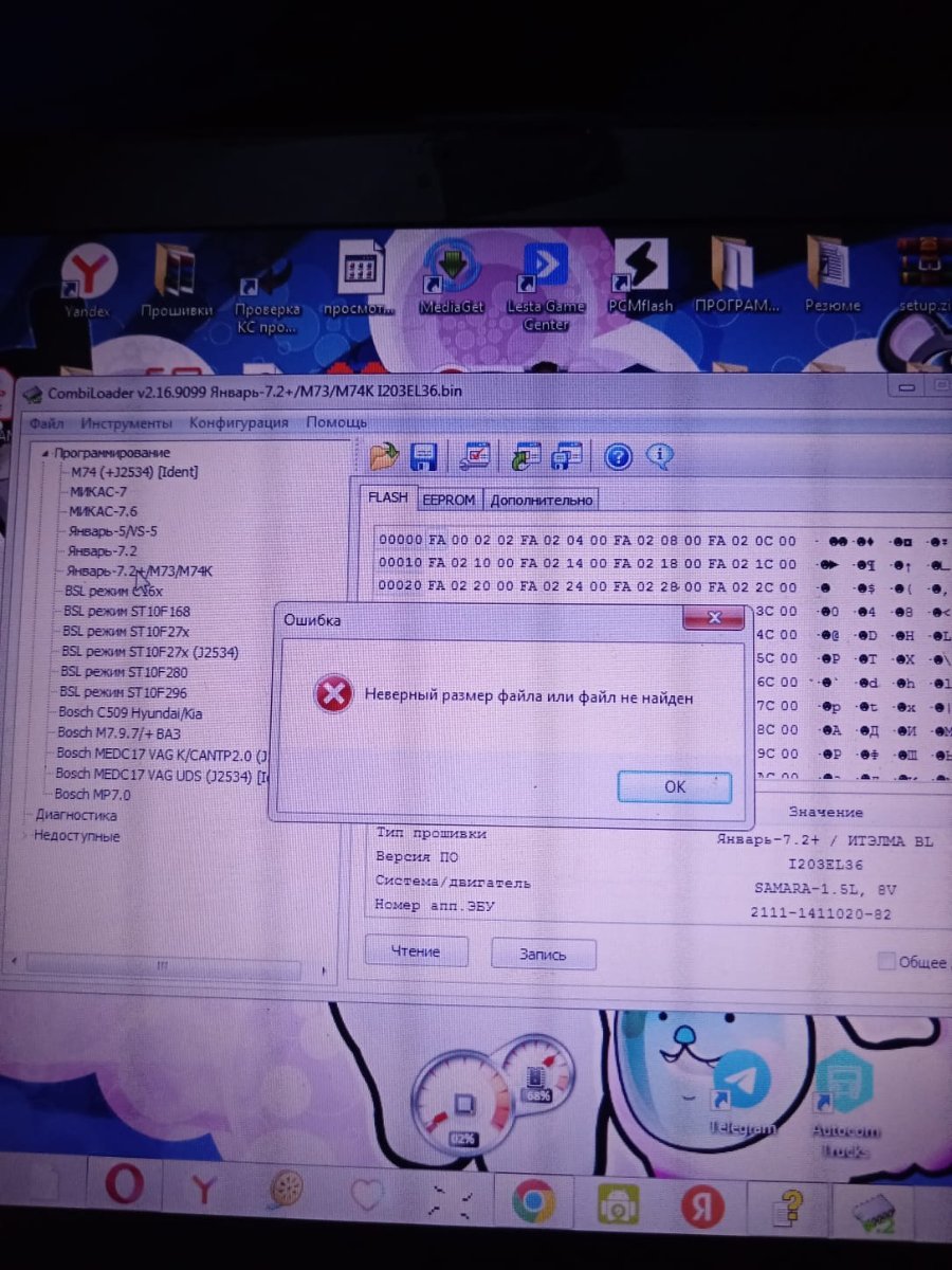

Alexeib460 Опубликовано 2 марта Поделиться Опубликовано 2 марта (изменено) I203RR52_v5.1F.binРебят подскажите пожалуйста, что делаю не так, прошивка под газ видимо делали когда-то и весит 576кб, пытаюсь залить 64кб выскакивает это. Хочу записать другую прошивку, I204..... серии тоже самое, блок комбиком читается как январь 7.2+ I203EL36.bin I203RR52_v5.1F.bin Изменено 2 марта пользователем Alexeib460 Ссылка на комментарий Поделиться на другие сайты Поделиться
makcon Опубликовано 2 марта Поделиться Опубликовано 2 марта справку открой и все стенет ясно Ссылка на комментарий Поделиться на другие сайты Поделиться
makcon Опубликовано 2 марта Поделиться Опубликовано 2 марта 64 обычный я7.2, а обычный хотите залить от + Ссылка на комментарий Поделиться на другие сайты Поделиться
Alexeib460 Опубликовано 2 марта Поделиться Опубликовано 2 марта (изменено) Немножко не понял, простой январь 7.2 64кб , а январь7.2+ 576кб верно Изменено 2 марта пользователем Alexeib460 Ссылка на комментарий Поделиться на другие сайты Поделиться
makcon Опубликовано 2 марта Поделиться Опубликовано 2 марта да Ссылка на комментарий Поделиться на другие сайты Поделиться
тас Опубликовано 2 марта Поделиться Опубликовано 2 марта (изменено) 42 минуты назад, Alexeib460 сказал: Немножко не понял, простой январь 7.2 64кб , а январь7.2+ 576кб верно ваша проблема от не знания прошивок ,и состояния авты , на "заборе " много чего написано , но оно может и не совпадать с обозначенным . и не надо впихивать в авто не впихуемое , из практики -через месяц на прошивке rr52 - поршня собрали в поддоне - селяви в сравнении со стоковой прошивкой разница 19 градусов на мр Изменено 2 марта пользователем тас 1 Ссылка на комментарий Поделиться на другие сайты Поделиться
Alexeib460 Опубликовано 2 марта Поделиться Опубликовано 2 марта (изменено) Тогда это что, январь7.2+ 66 но не 576кб, знаю сдвоена и от нивы, мне бы родную хотя бы е2 залить, но сссс ни как, я же иновичёк? Я только хочу вернуть родную, а не под газ и не от нивы I203EM36_.bin Изменено 2 марта пользователем Alexeib460 Ссылка на комментарий Поделиться на другие сайты Поделиться

тас Опубликовано 2 марта Поделиться Опубликовано 2 марта новичкам писать в теме для начинающих 66 кб -январь 72+ сжата - распаковывается энигмой и то что хотите залить приведет к тем же результатам что и с исходной Ссылка на комментарий Поделиться на другие сайты Поделиться
