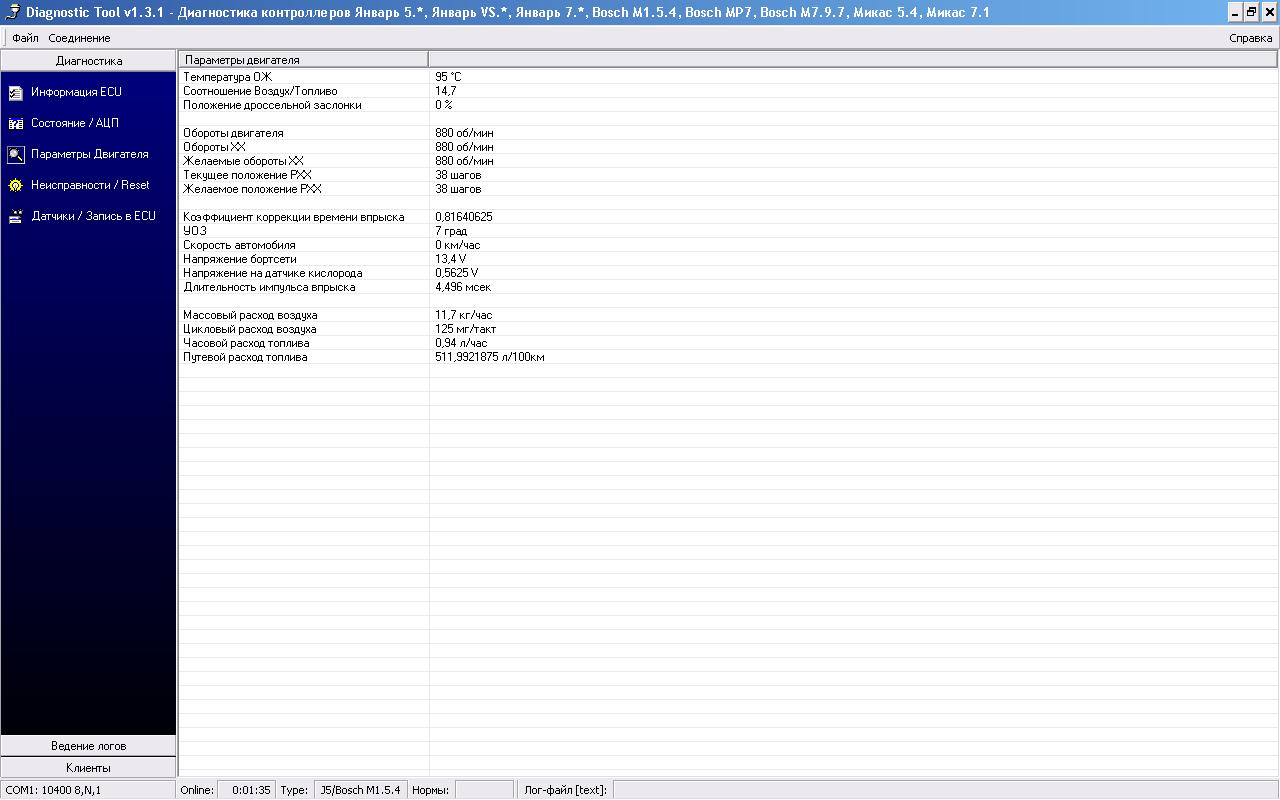

alvt Опубликовано 17 февраля, 2010 Поделиться Опубликовано 17 февраля, 2010 В 16.02.2010 в 19:05, fomka сказал: Сегодня прошил машину прошивкой от Ledokol new 203 LR53. Удивили данные параметров при диагностике. Авто 2115. 1,5. 8V Я7.2 82-й блок . T 90 гр. РХХ 47 Имп. впрыска 4,9-5,2мсек ЦРВ 140 МРВ 13 кг. Не многовато? Езжу на этой прошивке ВАЗ 2114 1,5 8 кл. очень радует нареканий нет. Скрин делал для Ледокола, ни давно. Ссылка на комментарий Поделиться на другие сайты Поделиться
