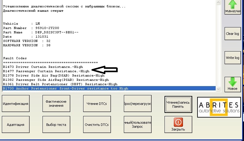

astronom Опубликовано 5 апреля, 2015 Автор Поделиться Опубликовано 5 апреля, 2015 (изменено) В общем поставил 4 эмулятора 4 ошибки погасли ОСталось 2 ошибки это B1473 и B1477 Жалуется на две передние шторки. Звонил хозяину он говорит они не срабатывали Открыл боковины там подушек нет. Странно что и проводов нет на них. Разьем выходит из под панели в него соединяется разьем который идет под крышу и на нем не хватает 4 проводов. Может как раз там и следует поставить эмуляторы? КТо знает между какими проводами ставить? Роман пробовал и твой пересчет тоже самое как и в моем выложенным выше. Так же ругается на две эти ошибки ВОзможно надо комплектацию прописать? Изменено 5 апреля, 2015 пользователем astronom Ссылка на комментарий Поделиться на другие сайты Поделиться
melita Опубликовано 5 апреля, 2015 Поделиться Опубликовано 5 апреля, 2015 В общем поставил 4 эмулятора 4 ошибки погасли ОСталось 2 ошибки это B1473 и B1477 Жалуется на две передние шторки. Звонил хозяину он говорит они не срабатывали Открыл боковины там подушек нет. Странно что и проводов нет на них. Разьем выходит из под панели в него соединяется разьем который идет под крышу и на нем не хватает 4 проводов. Может как раз там и следует поставить эмуляторы? КТо знает между какими проводами ставить? Роман пробовал и твой пересчет тоже самое как и в моем выложенным выше. Так же ругается на две эти ошибки Есть две боковые шторки если интересует в личку. Я так понимаю SRS будет восстанавливаться иначе зачем дампы и т.д., ставишь обманку на светодиод подушки и всё. Ссылка на комментарий Поделиться на другие сайты Поделиться
mrDrill Опубликовано 5 апреля, 2015 Поделиться Опубликовано 5 апреля, 2015 Ошибок не будет, а лампа будет гореть. Обрати внимание на строку 190. ошибки диагностикой потрёшь. Ссылка на комментарий Поделиться на другие сайты Поделиться
astronom Опубликовано 5 апреля, 2015 Автор Поделиться Опубликовано 5 апреля, 2015 Мне бы пока с этими двумя ошибками разобраться которые не трутся Есть у кого распиновка этого блока? Ссылка на комментарий Поделиться на другие сайты Поделиться

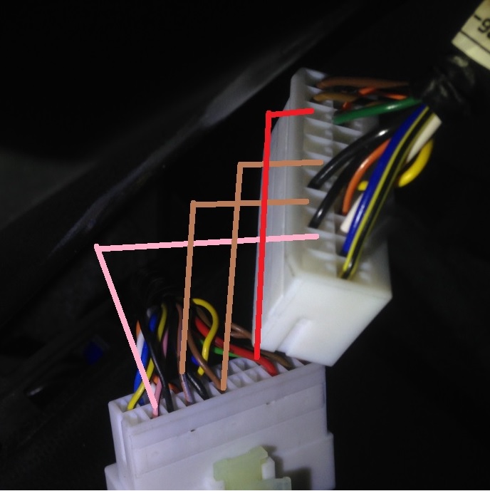

astronom Опубликовано 5 апреля, 2015 Автор Поделиться Опубликовано 5 апреля, 2015 Нужна распиновка блока. Возможно провода обрезали в сервисе на боковые шторы. Ссылка на комментарий Поделиться на другие сайты Поделиться
mrDrill Опубликовано 5 апреля, 2015 Поделиться Опубликовано 5 апреля, 2015 Сам пытался делать когда то IX35 скидываю два дампа с крашем и без, краш снимал не я, но после заливки в блок SRS он приказал долго жить, возможно дамп и не причём, а виноваты мои кривые руки. Краш вместе с данными затёрты) проблема в дампе. Нужна распиновка блока. Возможно провода обрезали в сервисе на боковые шторы. Там по схеме видно всё: и питание и кан шину(про сопротивление не забудь в 120 Ом). На столе можно подключить его к диагностике. Подухи определить просто по размыкатели они пластиковые. Я тебе дамп в личку скинул заливай его и смотри на ошибки в машине - все вопросы должны отпасть. У тебя в твоём дампе конфигурация нарушена. Ссылка на комментарий Поделиться на другие сайты Поделиться

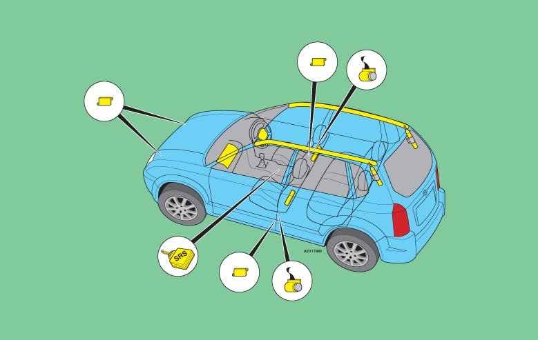

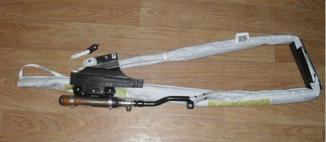

astronom Опубликовано 6 апреля, 2015 Автор Поделиться Опубликовано 6 апреля, 2015 (изменено) Понятно. А боковые подушки шторки на них провода откуда приходят с передних стоек кузова или с задних? Сама штора длинная. Понятно. А боковые подушки шторки на них провода откуда приходят с передних стоек кузова или с задних? Сама штора длинная. По всей видимости если смотреть на подобный авто то сзади Если есть у кого автодата сделайте скрин . В моей автодате нет ix35 Изменено 6 апреля, 2015 пользователем astronom Ссылка на комментарий Поделиться на другие сайты Поделиться
melita Опубликовано 6 апреля, 2015 Поделиться Опубликовано 6 апреля, 2015 Понятно. А боковые подушки шторки на них провода откуда приходят с передних стоек кузова или с задних? Сама штора длинная. Если есть у кого автодата сделайте скрин . В моей автодате нет ix35 Подключение шторок с задних Ссылка на комментарий Поделиться на другие сайты Поделиться
